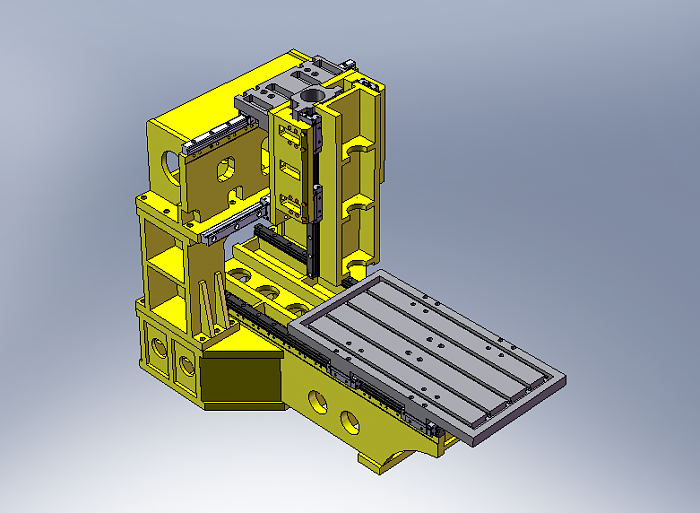

Máy gia công nhôm, thép dạng tấm chủ yếu bác ạ. Thực tế khi lắp con spindle vào nhìn bên hông nó đua ra ngang con máy C của bác empty ấy nên đồ nào cao quá 200 thì phạm vi gia công X vẫn là 300 nhưng Y chỉ còn khoảng 200 thôi ạ.

Kiểu này có thế căn vuông góc dễ hơn các bác nhỉ. Nhưng mà spindle của em D120 nếu tk theo kiểu đó thì Z phình ra hơi to!!!.
Bác nào có tk nào tuơng tự cho em tham khảo không ạ, Lại phải ngâm tiếp.
Vẽ không mất tiền nhưng cắt sắt là mất, Hà lội không vội được đâu!!!

Phần em gạch đỏ này bác làm để tăng cứng à ?, khi chạy phoi, dầu mỡ nó chui vào hốc này khó lấy ra lắm ạ.

Bác muốn làm chắn bụi thì phần đầu và cuối ray bác nối dài ra thêm 200 nữa cho chắn bụi nó có chỗ chạy ra chạy vào, đại khái giống cái này :

Hàng lỗ chỗ màu xanh, dùng để ép ray rất khó khoan và ta rô, bác xem lại chút nhá :

Các lỗ bác cắt nhiều thế để làm gì ạ ? dùng để thêm tiết diện tăng cứng khung thì không hợp lý lắm, để cho khung nhẹ cũng không cần. Bác thêm chố bắt gối cho vitme nữa, lúc mài hay phay mình làm 1 lần thôi.
Bệ Y bác thiết kế làm sao chỉ cần máy 3 trục là gia công được chứ cần đầu ngang nữa thêm phức tạp ra. Bình thu gom nước bác làm theo kiểu cái phễu to đoành của Hiệp phát cho dễ thu nước, con máy C đểu của em cuối cùng phải quây xung quanh như cái chuông lợn ấy bác ạ, không lúc phay nước và phoi nó văng còn hơn em quăng bom hì hì :)

Đúng như bác nói phần bác gạch đỏ là để tăng cứng với độ vặn của khung ạ. Nếu cần em sẽ đục thêm lỗ cho thoát nước hay phoi cho dễ nếu bị lọt vào vì mục tiêu đục lỗ của em là giảm trọng lượng, sau này để nhà riêng chứ không có xưởng di chuyển cực lắm.
Gân dọc bệ trục Y nằm trong lòng 2 thanh bắt ray cũng được mài và lắp gối FK, vít me nằm trong lòng 2 gân đó.

Về gia công bệ máy thì em có tìm được chỗ phay giường và mài luôn, mặt khoan lỗ bắt nẹp ray dùng dao chíp phay cạnh ăn thẳng xuống khoảng 20mm, mặt bắt ray và vít me phay rồi mài một lần ạ.
Cái khó nhất là khoan lỗ kẹp định vị ray ạ vị trí này khó khoan hay mình phay qua rồi khoan trước khi hàn bác nhỉ?
Kiểu của bác Luyến là 4 ray cho trục Z, không dễ làm đâu bác ạ, máy nhỏ thì bác cứ làm bình thường thôi, lắp 4 ray khoai lắm.
Máy của bác từ 100 kg trở lên là phải dùng dụng cụ để di chuyển rồi, nặng thêm tí cũng vậy thôi nên bác bỏ bớt các lỗ khoét trên mặt trục Y đi.
Ốc khóa ray Y bác có thể khoan trên mặt, như kiểu máy của Hiệp phát cho dễ làm.
Trục Z bác làm rời như kiểu XYZ 3 cục riêng biệt mà lão Nam CNC hay làm, nó dễ căn vuông hơn, mà lắp cũng nhàn. Làm dính vào nhau đến lúc cần căn vuông thì khó lắm.
Thiết kế như bác vẽ rất đẹp, nhưng mà hàn khó hơn, và cong vênh cũng nhiều hơn kiểu máy phay H truyền thống.
Bác nên tham khảo các mẫu máy của tàu, bọn nó thiết kế để giảm cong vênh khi hàn khôn lắm ạ.
Còn nguyên lý giảm cong vênh thì là bác cứ hàn thì chỗ đó kim loại chảy ra, khi đông cứng lại nó co lại và gây co rút. Giống như bác uốn cái cây ấy, bác uốn xong, buộc nó lại thì sau 1 thời gian cái cây nó tự theo hình bác uốn, lúc này bác có thể tháo dây buộc mà cái cây nó vẫn cong như khi bác buộc vậy.
Hàn thì nó cũng cong như vậy, bác làm sao cho nó cong theo các chiều giống nhau và bằng nhau thì hàn xong nó chả cong theo hướng nào cả. Thế nên thiết kế khéo tí thì nó đỡ vênh, hàn theo thứ tự hợp lý cũng đỡ vênh ợ.
Bác hàn xong có thể để lâu thì nó cũng hết vênh như cái cây vậy, hoặc dùng hóa chất tác động, ví dụ như phốt phát hóa cũng đẩy nhanh được quá trình thường hóa kim loại. Lão Nam CNC dạy em 1 tuyệt chiêu là lão ý hàn cái khung xong, bỏ đấy và hàng ngày tè vào là nó hết cong, công nghệ phốt phát hóa của lão ý đấy bác ạ :)
Chỗ hai chân H bắt xuống Y bác để chỗ bắt ốc công căn chỉnh vuông X với Y. Riêng cục X nếu không mài vuông góc được cũng chả sao lắm, lúc bắt cái mặt X bác đo độ vuông góc với Y rồi mài đi là được.
Em không có lắp 4 ray trục Z như bác Lyến đâu ạ. Tại em vẽ lắp sơ qua nên bác nhìn nhầm, thực tế nó như thế này ạ
Đính kèm 37442
Trục Z liên kết với mặt bích X bằng lắp ghép chứ không hàn chết ợ, em làm để khi lắp trục Z có thể xoay chỉnh theo 2 hướng sao cho vuông góc với mặt bàn T. Hàn chết vào gia công không nổi bác ạ, không mài được mặt ghép với blocks, dung sai giữa mặt bích và blocks không đảm bảo!!!

Em sẽ chốt phương án này các bác cho em xin đánh giá tiếp nhé. Em sẽ triển khai phần gối đỡ, gá động cơ, chắn bùn, điện nước và xích nữa ạ. Xong tất cả thi triển theo bản tk cho nó dễ, không phải sáng tạo vừa làm vừa vẽ mất thời gian lắm, có khi lại xong cái cầy trước ấy:mad:

Hôm nay em lại vẽ tiếp được thế lày các bác ạ.
Đính kèm 37539
Theo ghóp ý của mấy anh em bên công ty thì:
1. Nếu em làm trục Z kiểu đút spindle vào trong thì chỉ sài được 1 con spin đó thôi, nếu cần dùng đầu cắt với dao quạt D lớn thì phải qua dây đai, khi đó lắp ghép rất khó!
2. Mong muốn của bạn chỉ là nhất thời, tham vọng mới là mãi mãi (em đã chia sẻ bên trên là chỉ dùng phay formex, nhôm và thép tấm với dao max D16 thôi).
Càng nghe em càng đau đầu, lại phải ngâm tiếp.
Các bác có gợi ý j cứ nói ợ.
