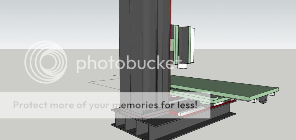

Cái mặt Z kia sao bác không hàn cho liền 1 khối lấy vững nhỉ. Theo hình thì mặt gá spindle của bác // mặt bắt vào con trượt, gia công 2 mặt // không quá khoai mờ lại được khoản vững, khỏi căn chỉnh cho mệt.

Bác ghép khung đứng cho Z thế này thì làm sao hàn mối tiếp giáp ở giữa 04 cây I hả bác? nếu không hàn được thì có thể sẽ bị rung động khi làm việc. Nếu không hàn em nghĩ phải đổ epoxy cho nguyên cái ụ này thì mới ngon được ạ.
http://i1363.photobucket.com/albums/...ps9a763745.jpg
Em không rành về kỹ thuật nên có thắc mắc : keo eboxi khi chưa khô hình như có lực căng bề mặt nữa làm sao bác để vậy bắt ray trượt, v.v.. vô được. Còn nếu sau cùng cũng phải đưa lên thớt để phay thì sao không để vậy phay trực tiếp lên khung sắt luôn. Cái trục z sao không hàn mặt bích lớn bằng đế sắt luôn để có chỗ hàn gân tăng cứng cho đúng ý bác Nam hihi, ốc tăng chỉnh em nghĩ bác nên dùng tuyệt chiêu Heniken của bác nam thì hơn. Máy này là máy mẹ thì phải kiếm chỗ phay giường thật tốt thôi bác ạ

Nếu kiếm được máy phay đủ lớn để làm dự án thì đơn giản còn gì để nói. Đáng nói ở đây là... đâu phải chổ nào cũng có thể tìm chổ phay gia công. Tìm được rồi thì họ có chịu gia công hay không. Chịu gia công rồi thì họ có làm cẩn thận và như ý mình hay không. Nếu chịu làm cẩn thận & như ý mình thì.. chi phí có chịu nổi hay không?... Bla bla... nói chung là việc đi thuê làm nói nghe thì dễ.. nhưng làm không dễ đâu à nha. Cái này mình kinh nghiệm đầy mình, bị chổ gia công dợt cho cũng đờ rồi.
Tráng & đệm epoxy được mấy cái thuận lợi.
- Epoxy tuy cứng nhưng không dai (hay nói là giòn, hoặc chính xác là chịu nén nhưng không chịu kéo). Nên có thể dể dàng phay lại bằng máy yếu xìu... Máy yêu hay khỏe gì thì cũng là của mình hoặc bạn mình nên có thể tùy nghi. Kết quả chính xác đến mức nào thì tùy vào phương pháp & cẩn thận đo đạt cân chỉnh của người thực hiện.
- Epoxy khi chưa đông cứng thì ở dạng lỏng.. nên có thể len lỏi vào các gốc, hốc kín mà các loại khác khó mà làm được. Đảm bộ độ điền đầy khe hở tốt nhất.
- Keo cứng đến mức nào thì tùy vào loại keo cũng như tỷ lệ pha trộn.
Trong công nghiệp chế tạo máy dùng keo epoxy nhiều lắm à.. tại các bác chưa hình dung hết công dụng của nó đấy thôi.

Trong quá trình thiết kế lại, e đang gặp khó khăn với cái cần vương đỡ spindle. Như bác Nam nói nó vương phải hơn 300 nên thấy ko cân với máy. Ko biết cái trụ có đỡ nổi không? Các bác có cao kiếm gì ko ạ.
Ý là thế nào bác thuhanoi?
http://i1298.photobucket.com/albums/...ps522e4fc2.jpg
Làm luôn như em nè, nghĩ nhiều làm gì, cái của bác gia công dễ hơn của em nữa.
Về phần thân trụ Z, theo như hình thì thân Z của bác có 2 khoang rỗng, cái đế trụ bác làm rỗng ra, phần đế Y chỗ lắp Z bác hàn vài thanh sắt to vào đó làm xương, căn chỉnh xong đổ bê tông vào lõi Z. Yên tâm mà chơi sắt.
