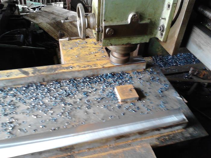

Phay tấm gá spindle cho con máy mới.

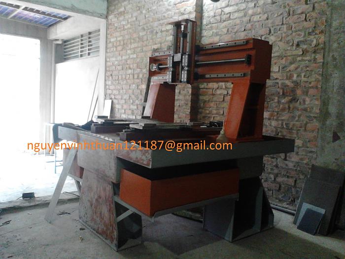

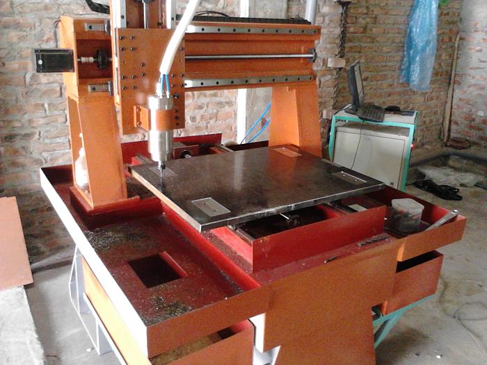

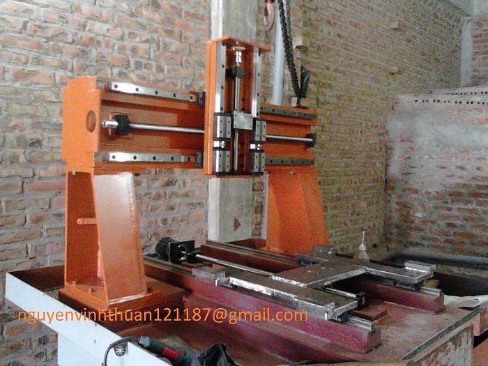

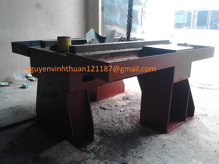

Dạo này bận làm máy mới, cũng khoe lên đây cho vui cửa vui nhà.
Máy 6 đầu.
Dàn khung
Đính kèm 5458
Đính kèm 5459
Đính kèm 5460
Đính kèm 5461
Đính kèm 5462

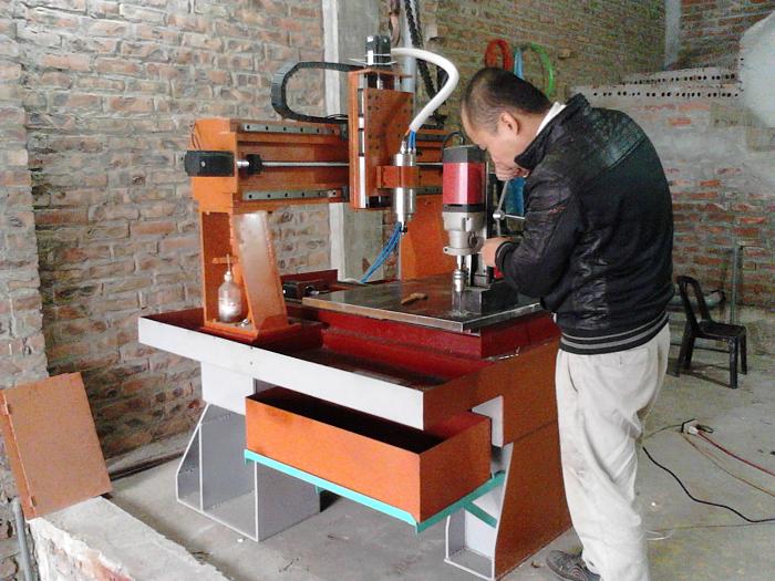

Bác có cái khoan từ ngon quá, mua bao nhiêu vậy bác ? Em đi hỏi toàn mấy chục củ, chát quá mà mỗi năm em dùng có 1-2 lần :)
Cái khoan từ đó bác ra khu Vĩnh Viễn giá chỉ khoản 2 củ loại bình dân & 4 củ cho loại đế 2 nam châm hoặc là loại bự. Mua đồ mới thì chắc là giá chát, hehe
