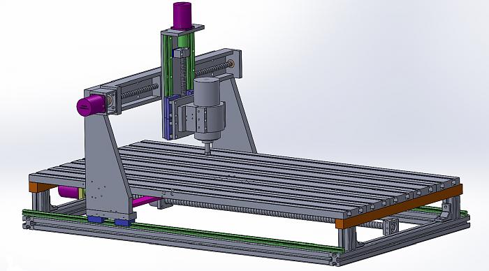

có cái cây màu hồng giằng lại rồi bác, thấy được ko
Hình như bác chủ xài Solidworks hay sao ý :D.
Gửi bác chủ:
Đính kèm 9236
khi máy chạy gỗ thì phải coi thớ gỗ là dọc hay ngang để đi dao sao cho ra bề mặt đẹp hay xấu, có vỡ nét hay không (nếu đi cùng thớ gỗ thì vỡ nét là chuyện bình thường, phay xong bỏ luôn sp, em bị hoài nhưng đành chịu, mấy bác làm gỗ chắc hiểu lắm vụ này kaka). Nên đôi khi bác chạy qua lại theo 1 chiều X và chiều Y dịch từng chút một. Khi đó lực sẽ tác dụng theo 2 hướng ở mũi tên màu đỏ, gây ra sự rung lắc và dịch ngang tại vai máy theo hướng mũi tên màu vàng. Điểm nguy hiểm tại vị trí em khoanh tròn và điểm đó chịu moment nhiều nhất (như khớp bản lề). Nếu bác đi tốc độ nhanh cỡ F=2000mm/phút là hiểu ngay cái vai máy nó rung như con cầy mùa đông ấy :D
Thanh giằng ngang màu hồng phía dưới thì em thấy càng to càng tốt, bắt trực tiếp vào vai máy càng tốt :D. Nếu có thêm 2 cây e-ke áp vào vai máy thì quá cứng luôn

Hàn thêm 2 cái gân vào 2 bên vai X để tăng thêm độ vững bác
thêm 2 cái này có nữa có đủ cứng chưa bác thu ơi , cho em ý kiến,em bắt ốc chứ ko hàn bác ơi

Em nhìn kết cấu khung nhôm profile kia thì dù bác có hàn thêm gân thì nó vẫn rung.
Cơ cấu ke góc của bác khá là yếu, tính ra mỗi bên góc bác chỉ có 2 con ốc M6 chịu lực.
Hehe em thì thường dùng solid, nhìn background là biết ngay mà, còn Cad3d với inventor thì sơ sơ ít xài :D.
Theo hình số 2 thì bác tự bóp mình rồi @@. Bác bắt 4 con ốc vào block trượt rồi bắt cái vai lên cái miếng đệm giữa đó như thế nào, nếu chỉ có cái part vuông góc màu đỏ là mối liên kết thì hơn căng vì cao lắm bác chỉ bắt dc 4 con ốc 6mm cho mỗi part thôi.
Theo em thì
1. bác nên mở rộng miếng đệm đó ra 2 bên để có thêm diện tích để tạo liên kết giữa vai máy và tấm đệm, cũng có chỗ cho gân tăng cứng.
2. dời vai máy ra ngoài 1 tí để né 4 lỗ ốc bắt block ra. Rồi khi đó nếu có điều kiện thì phay tấm đệm 1 rãnh xuống vài mm để tạo chuẩn vuông góc cho vai máy, sau đó bác cho 1 hàng ốc bắt ngược từ dưới lên để liên kết vai máy với tấm đệm.
3. chú ý cái cây màu hồng dày 10mm. Nếu là sắt thép tấm (tôn tấm) cắt bằng gió đá thì có thể bị cong vênh và dập mặt nên ko phẳng chuẩn đâu nha bác :D
Bác tham khảo thêm về liên kết giữa vai và tấm màu hồng tại đây. Con máy nhôm trắng xinh ấy hehe. http://forum.cncprovn.com/threads/2200-du-an-dan-xay

em sẽ nới miếng đệm ra để bắt thêm cái bát v giống bên trong luôn ,chiều ngang hiện tại là 40 em nới ra 60 thì không biết được không , nghiên cứu phay cái rãnh xuống thêm 5 ly chắc là đep , còn cái thanh màu hồng chắc em đổi luôn cây nhôm profile 50x70 cho cứng luôn và nâng cái bàn cao lên 1 tý cho thoát cây nhôm là được , bác thấy sửa như thế thì có hợp lý ko , nếu ok thì trong ngày mai sẽ co hình để bác xem ạh, cảm ơn bác và các anh em diễn đàn đã cho em thêm nhiều ý kiến bổ ích ạh , mong diễn đàn ngày càng phát triển để có nhiều người như em được thực hiện được ước mơ của mình

Cơ bản.. khi tăng cứng phần vai và X, chú trọng phần này bằng cách thêm mã tam giác như hình. Việc mở rộng đế lắp ray cũng như thêm mã tăng cứng phần này không mang lại hiệu quả nhiều.
Em quay ngang 2 thanh trượt Y úp vào bên hông máy kết quả sẽ tốt hơn rất nhiều.

Ê ke & mã tăng cứng có thể xem là giống, nhưng khã năng chịu lực thì khác nhau nhiều lắm. Mình vẫn bảo vệ quan điểm và xác định mấy cái eke ở tấm lắp ổ bi không mang lại hiệu quả như mong muốn, đôi khi còn gây trở ngại khi giải quyết khâu lắp ráp.
Thanh nhôm 5x7 ở trục X chẵng làm khá hơn vì bộ trục X độ cứng rất cao so với thanh nhôm.
Ngoài ra mình cũng khuyên bạn nên theo gợi ý của bác vina, thay đổi thiết kế nếu được vì nó nhiều ưu điểm hơn thiết kế hiện tại

cây màu hồng minh thay thế thành cây nhôm profile 50x50 rồi bác , CÒN 2 CÁI VAI THÌ BÊN DƯỚI MÌNH BẮT THÊM 3 CON ỐC M8 BÊN DƯỚI RỒI BÁC, KE CHỦ YẾU LÀ TĂNG THÊM ĐỘ CỨNG THÔI

Mấy cái ke bác bắt dư lày thì căn block chắc không dễ.
Còn ốc M8 bác bắt, hoặc ke màu đỏ, hay cây nhôm 50x50 thì em nghĩ thế này:
Ví dụ bác bắt cây nhôm 50x50, cố gắng thì bắt được 4 con ốc M6 hay M8 gì đó một đầu. Khoảng cách giữa các ốc là 25-30mm. Vai X bác làm cao 450 chẳng hạn. Vậy lực đòn bẩy tác dụng vào 4 con ốc bắt vào cây nhôm sẽ tăng lên gần 20 lần do vị trí bắt ốc của bác gần nhau. Nếu bác bắt ốc cách nhau 150 chẳng hạn, thì lực giữ của các con ốc đã tăng lên 5 lần rồi.
Tương tự ke màu đỏ cũng vậy, Khoảng cách từ con ốc đến điểm tì ( gốc của vai X ) quá gần, đòn bẩy là vai X nó dài quá bác ạ.
Mai bác thử bắt cây nhôm vào mặt bàn hay cái gì đó bằng 4 con ốc, kèm theo mấy cái ke nhỏ nhỏ nữa, rồi cầm đầu kia thử lắc xem có nhổ được cả ốc với ke ra không ạ.
