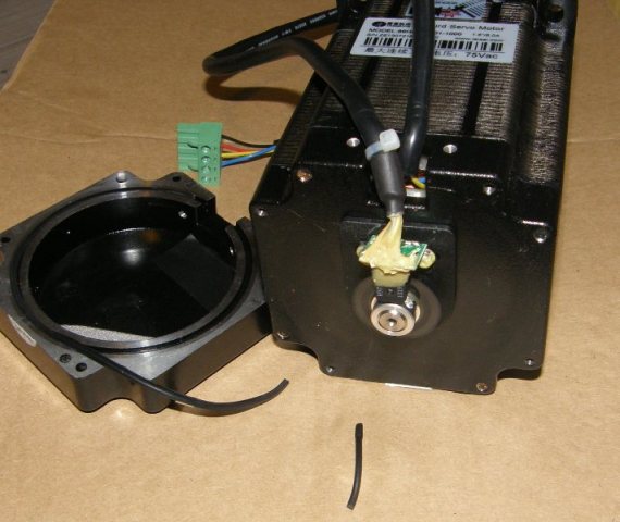

step+encoder china, trước mắt thì okies, lâu dài em ko nghĩ là nó trụ được
http://i1232.photobucket.com/albums/...t/DSC01343.jpg
