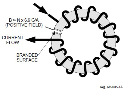

vài thông tin để tính toán cho hall sensor
http://www.allegromicro.com/en/Desig...ectronics.aspx
http://www.allegromicro.com/en/Desig...ion-Guide.aspx
http://www.akm.com/akm/en/product/detail/0004/
http://www.ti.com/lit/an/sboa136/sboa136.pdf
http://www.gmw.com/magnetic_sensors/...FINAL.2011.pdf
http://www.allegromicro.com/~/media/...305&as=1&la=en

ctrinh số 1, tăng độ nhậy Hall a1302 tới mức mong muốn
https://www.youtube.com/watch?v=Pi5GzySIMf4
ctrinh số 2, kẹp hall vào Fe, đáp ứng khá tốt
clip test hall current sensor a1302 và current probe agilent N1146
https://www.youtube.com/watch?v=Bpa__v0_clo
vài hình ảnh, màu vàng là tín hiệu của hall, màu xanh là tín hiệu của current probe agilent N1146
http://i1232.photobucket.com/albums/...s/DSC_3584.jpg
http://i1232.photobucket.com/albums/...s/DSC_3581.jpg
http://i1232.photobucket.com/albums/...s/DSC_3583.jpg
tín hiệu lớn có thể coi là tạm ổn, nhưng tín hiệu mức nhỏ ko ổn chút nào
http://i1232.photobucket.com/albums/...s/DSC_3580.jpg

Theo cái ảnh cuối cùng thì tín hiệu bao nhiêu A thế? Thấy osc đo được nhỏ hơn 200mV.
Cường độ tín hiệu nhỏ quá, sensor không đủ nhạy. Tín hiệu output gần = hoặc nhỏ hơn noise. Nên nhìn thấy cả tín hiệu & noise rỏ. Tín hiệu nhỏ hơn tí nữa chắc chỉ còn noise.
Khắc phục chắc làm cái core ferit lại cho chính xác hơn, khích mặt hơn để giảm nhiễu và thất thoát từ thông. Bọc giáp luôn sensor và mấy thứ linh tinh đến điện có hiệu quả không nhỉ.

Vạt góc luôn, phía gắn a1302 vạt góc cho nó vừa với bề rộng sensor.
Khoét kiểu này nó thất thoát từ, sẽ giảm độ nhạy.
Kiểu như vầy

thông tin về core trong hd của MXL
http://i1232.photobucket.com/albums/...mlx%20core.png
