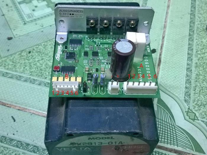

à mà bác cho cái ảnh sơ đồ bác đấu đi cho rõ
bác xem hình như này, kết hợp với mấy hình kia cho dễ hiểu , bên B có 5 con cách li quang , nó nối chung đầu 5 V với nhau , chân này là chân số 6 nhé bác ,chân số 6 nối vào +5V trên bob, chân số 5 bác nối vào step trên BOB của bác , chân số 4 bác nối vào dir trên bob , nhưng trước đó bác phải nối chân số 1 vào cực - 5v đã nhé
