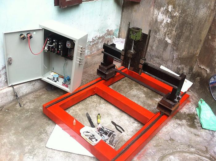

nhìn cái hình biết chắc chắn rằng khung máy và thùng điện chưa dc tiếp đất, ha ha, gặp cái lổi vẹc chăm quá đáng, bỏ lơ nó là nó chạy ngon còn lon ton vô coi là bị, ha ha đúng ko linh

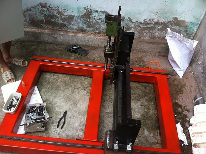

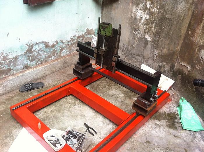

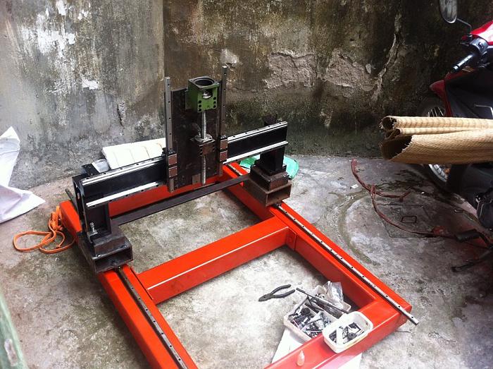

tổng thiệt hại e cũng ko rõ,lúc mới làm thì còn ghi chép nhưng sau chán lại thôi,chỉ biết là lúc trước làm có 25tr,bây h em nợ 20tr nữa.trong quá trình làm còn mang cả tiền lương,tiền ng khác trả nợ ra để làm nữa.h e cũng ko biết nó hết bao nhiêu :D
nhưng con máy này của e có nhiều thứ ko thừa,VD như chơi cả 3 trục đều anpha hết,thông thường chỉ chơi trục Z thôi,x,y thì step thường.
vậy con máy chú hơn 60tr,khung sắt hay nhôm vậy,giá này vẫn còn rẻ mà...mình dự định làm con máy 1212 mà dự toán kinh phí phần điện +trượt+vitme đã 40 củ rồi, cơ khi bàn máy 20 củ nửa chưa tính phát sinh...hay za chắc mua luôn cái máy cho khỏe...
máy này Y với Z là sắt.còn bộ X là gang đúc tháo ra từ con máy công nghiệp :D
mua tấm gỗ MDF hoặc gỗ HFD 8li hoặc 16li về test bét nhè anh ơi, còn gỗ xịn để dành chạy kiếm cơm :D
e thấy phần phát sinh mới tốn,anh tính toán kỹ với lại có kinh nghiệm và dụng cụ rồi thì đỡ hơn rất nhiều.kiểu như xây nhà đấy,phần thô chả đáng nhưng hoàn thiện nó mới tốn kém :D
ah mà quên,đấy là con máy này e bỏ qua phần làm đẹp đấy,e ko thích nhìn thì đẹp mà chạy chả ra gì,a làm đẹp cho nó nữa thì cũng mất thêm 1 khoản như chấn tôn,hay sơn tĩnh điện nhưng bù lại nhìn cực đẹp.
nhưng theo em nếu làm thương mại thì cần chứ làm cho mình thì bỏ qua a ah.cứ chạy ngon là đc.
quang trọng nhất là nó làm dc việc của mình và mình cảm thấy đáng đồng tiền bát gạo bỏ ra là tốt lắm rồi, làm cho đẹp nhưng chạy ko ổn định thì cũng vất đi thôi ah,
lắp máy cho bản thân dùng thì đơn giản hơn nhiều còn lắp máy cho khách thì phải tính toán và cân đối nhiều thứ hơn nhiều, chất lượng tốt nhất trong giá tiền tốt nhất có thể chấp nhận dc, anh cũng chú trọng nhất phần cơ khí sao cho thật tốt và ổn định nên phần thẩm mỹ làm rất cùi mặc dù chỉ tốn tí công đo đạt và vài cuộc điện thoại ^^, làm kỹ nhưng lâu lâu cũng trúng phải hàng bà điên thì cũng mệt ^^
