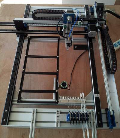

camera và lens phục vụ vision
theo quảng cáo là 120p/s @ 640X480
để xem có hơn dì webcam 500k ko, hix hix

báo cáo, cái đó là con sensor thôi ah, cái của em kết nói với usb , nó có 1 con chip nữa, cty san xuat china cạo số rồi, em cung ko biết là con gì
nhưng dùng opencv , có thể hiệu chỉnh thông số cũng khá khá, như 1 cái web cam thôi, tẹo kiếm cái web cam + làm light box xem có hơn nhau ko, ko thì dùng webcam cho rẻ

tình hình là có vẻ xem được IC thì lk nhỏ ko xem dược > chắc phải dùng 2 cáin fix camera nếu check IC và lk thụ động
http://i1232.photobucket.com/albums/...onelec/vis.png
làm lại hệ thống chiếu sáng và chỉnh focus em sẽ thử lại xem sao

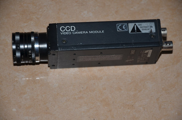

Bác Nhatson xem cái này, nếu xài được mình tặng cho mục đích nghiên cứu.
http://2.bp.blogspot.com/-67kiVfkWxe...0/A01_0404.JPG
http://1.bp.blogspot.com/-NmvJyhOiSU...0/A01_0405.JPG
Con lens Nikon AIS mình tháo ra xài cho máy ảnh rồi, mình sẽ bù vào 1 cái ống khác (tuy hàng for nhưng còn rất đẹp)
ui trời quá dữ, nhưng mà em chưa biết làm dì, cho em ghi sổ nhé, đặc biệt là cái lens ah, ko biết tiêu cự là bao nhiêu ah

Mình tặng, không bán.
Nếu cụ Nhatson nhường thì nó sẽ là của cụ Tuanlm.
Để tối về mình gắn cái lens vào chụp hình em nó xem bác có xài được không?
