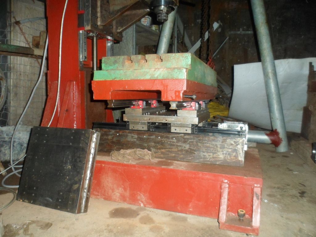

Hehe, đang rét vớ phải chiếu manh. Buổi trưa đi dạo phố ve chai vấp ngay phải cái bệ gang chuẩn đét. Em vác luôn về làm máy mài

Nhìn ngon rồi đấý, cái bệ gang nhìn sướng con mắt...HT chắc cũng phải m2 ý nhỉ bác!
Hehe, hành trình nó chỉ 1m thôi. Cảm ơn bác Conga, cái vòi tưới nguội ngon lắm!

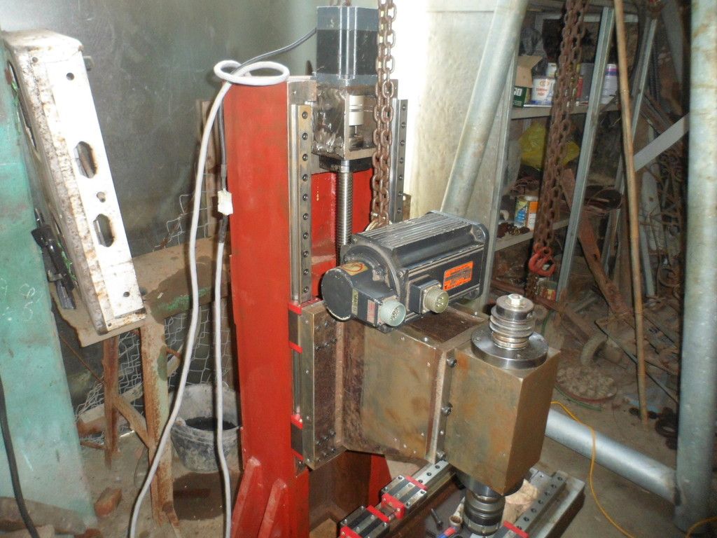

Thông thường em thấy mấy lỗ bắt block trượt này, lúc khoan CNC thì chuẩn rồi, nhưng lúc lắp ốc vào cho đúng hết lỗ thì hơi bị chua, nhích 1 tí hay xiết xuống 1 tí nó vẹo là mấy con kia lệch ngay, chưa kể cái ụ đó mấy chục kg mà canh thì hơi phê hehe. Khoan lỗ lớn hơn 1 tí vd 6 -> 6.5 or 7 thì vừa đẹp, hoặc làm 2 bậc và có chốt định vị thì quá đẹp luôn :D
Cái cục này em làm giúp cụ Tuần từ đầu tới đít luôn: cắt sắt, hàn, phay, khoan, mài. Biết tay này không phải dạng vừa đâu, đồ của hắn mua toàn hàng long lanh nên em cũng phải làm cẩn thận cho nó xứng.
http://i1298.photobucket.com/albums/...ps3ylour1p.jpg
Cái mặt bên kia hàn xong sai 0.3mm, hàn rồi mài luôn không cần phay. 6 cái lỗ kia không có trong bản vẽ, đó là em tự nghĩ ra đề phòng hắn lên trục A thì 6 lỗ đó gắn luôn cái đài dao tiện vào cho nó máu. Các mặt còn lại và cạnh của mặt bích đều được phay hoặc mài theo mặt đó làm chuẩn, cạnh của mặt bích có khoăn sẵn lỗ bắt tấm định vị ép vào mặt hông của con trượt nên cụ cứ yên tâm ốc bắt vào sẽ vừa hết và mặt bích còn xoay được thoải mái để căn cho spindle vuông với bàn, mặc dù ốc bắt là M6 em khoan lỗ 6.8 thôi :D.

E thấy cái ụ spindle hơi bị ngược (nếu đúng spindle quay hướng như trong hình), theo em thì cái ấy nên quay ngược lại (ít vướng cái bụng hơn).

Xem ra vẫn nhẹ hơn cái của em, cái của em ụ không chưa tính spindle là 58kg (phôi sắt, chưa + que hàn - phần gia công :p), thêm cái spindle heo mọi nữa thì 100kg chẵn.
@ bác Hung: không cần phải khoan to ra đâu, chỉ cần khoan chính xác thôi, bắt vào càng dễ và chuẩn ;).

mấy ông này level cao quá so sánh với mấy em máy công nghiệp không à , máy này chạy dao ngón chứ không chạy dao quét mặt thì như vậy vẫn là quá cứng quá nặng rồi.
Kết cấu như vậy nếu không vướng thì vẫn ngon , gân chéo như thế nó dịch chuyển bản lề xoay xa hơn nên về độ cứng chống biến dạng nó vẫn ngon hơn kiểu xoay ngược lên vì khi ăn dao có lực xu hướng tác động ngược lên phía tiến dao.
còn gân phía bên hông nếu có luôn thì ngon không có em thấy nó cũng không ảnh hưởng gì vì trước khi món này biến dạng thì cơ cấu ray biến dạng trước nó.
--- Em có thấy qua cái máy của bác gà con này , đúng hàng lực sĩ ấy , nếu máy của bác ấy có ray con lăn nữa thì so sánh với mấy em máy công nghiệp mini cũng không có gì mắc cỡ.
Em thấy để hướng như vậy không ảnh hưởng gì, vì cái đầu kẹp dao mới quyết định vướng hay không.
Hiện tại cái đầu NT đang thò ra 3mm so với chỗ thấp nhất của cục gá. Nếu quay ngược lại thì con động cơ kéo bắt vào đâu nhỉ?
Không quan trọng lắm ạ, tùy theo thiết kế thôi.
Con C mini của em từ hồi lâu lắm, giờ đang ở trong nhà. Nhìn nó lồi thế chứ gia công vướng tùm lum à (vướng đầu tiên là cái áo chắn coolant phải cắt thấp xuống như hình, nước văng tung tóe)

Giờ thì e làm như này, vì không hẳn chỉ dùng spindle heo này, có khi gắn con cao tốc lên để khắc (đầu thò ra sẽ ngắn hơn cái BT)

PS: con máy em chỉnh 1 chút để dùng được spind heo, giờ thông số như này, vài bộ phận chưa cập nhật nên thực tế còn nặng hơn, mà hành trình có 460x300x270. Trung bình em dành khoảng 5h/tuần vì hông rảnh, tàn tàn từ nay đến tết thế nào cũng xong;).

Cái cục thỏi ra bắt spin, trước em làm gân tùm lum, sau nặng quá bỏ đi làm mặt dưới phẳng, 3 mặt còn lại vát chéo để giảm chiều dày tôn xuống, nhẹ được kha khá :)

Hôm nay em update thêm được một ít.
Em nó phải lắp tạm để làm việc lớn xong rồi sẽ được gỡ ra mài tiếp.

# Ôi thôi do có 1 sự nhầm lẫn không hề nhẹ, mặt bích XY bị khoan lỗ lệch, nên em nó chưa thể lên hình ngay.
Dự định sẽ mất thêm 1 tuần để hàn, phay, mài, khoan lại, và vẫn đang làm nốt mặt bích gắn spindle kéo.

Kết quả trục Z sau khi lắp ray 25 bước 5, cấp C1 thì quay tay nhẹ nhàng.

Z chưa đối trọng chạy F3500 a 2000 êm ru còn sợ gì nữa hử giời.
Chưa ra sản phẩm em vẫn chưa hết sợ bác Khoa à :)
gia tốc 2000 ? em nghĩ bác Tuấn nên bỏ ống heo mua dao là vừa , mấy cái này làm đúng chạy 5000 có sao đâu , chỉ sợ gia tốc cao , dịch chuyển trong khoảng hẹp quá nhanh không kịp ổn định sẽ gây rung và dao gãy cái rốp.
