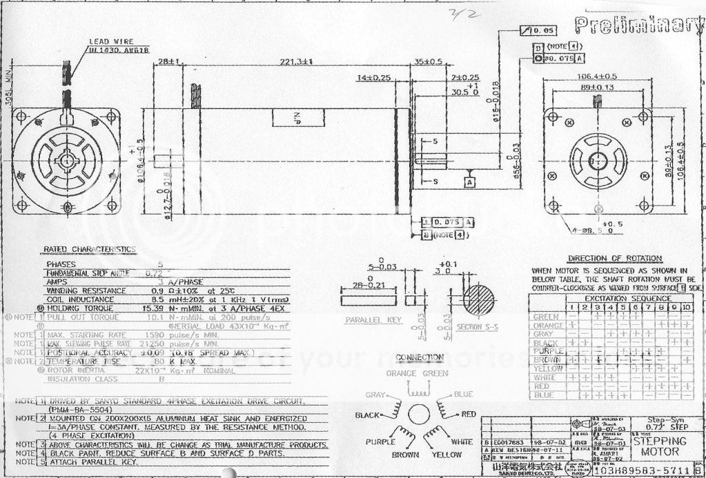

đã up video xong, em test với vexta pk569-A, loại này dung với drive 100VAC thì phải, cơ bản là chạy được , cụ it noi đấu dây thế nào mà ko chạy được nhẩy
https://www.youtube.com/watch?v=KbPq...ature=youtu.be
motor áp cao, chạy với drive áp thấp nên ko hiệu quả chút nào, chạy chậm ko smooth, và cũng ko chạy nhanh được
mai em lượn chợ kiếm con 5 phase sanyo gỡ máy poto, loại đó chắc chạy áp thấp được
b.r
ngocanhld2802 ,
em nói dây dúng thứ tự penta gon là chạy
có 5 dây, 2 dây kế nhau sẽ có R thấp hơn so với 3 dây còn lại, cứ thế lắp vào là chạy, em ko quan tâm tới màu sắc dây

Bác cố mượn được ở đâu con sanyo 10 dây, cho nó về 5 dây rồi chỉ cho em cách đấu với. thanks bác!
check màu dây motor của cụ nhé
cụ check xem có cái này giống màu ko nhé
http://i1040.photobucket.com/albums/...9573-50401.jpg
http://i1040.photobucket.com/albums/...cokhi/moto.jpg

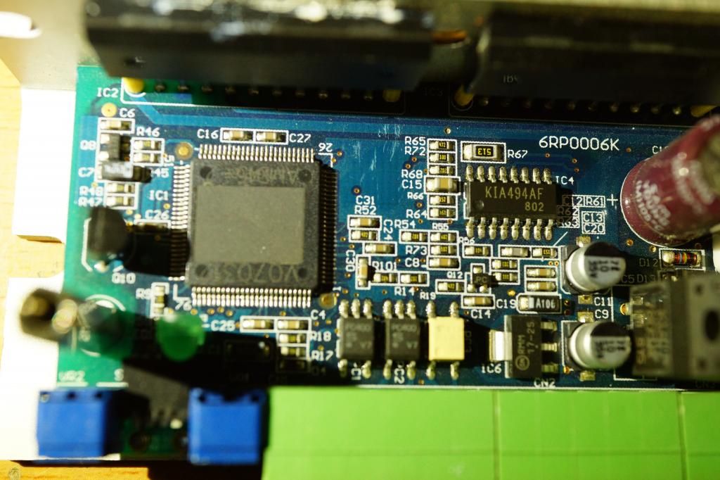

thấy dạo này HBS có vẻ sôm nên em tháo 1 con ra chụp lại góp vui, bộ này của khách mua nhờ em thay lên máy mà khi nhận về đến xưởng thì thấy móp méo tùm lum, nên em ko nhận và gởi trả lại cho khách để gởi lại ng bán và sau vài ngày chờ đợi và bị gởi lại y như vậy với tem đã bị tháo nên em gở ra kiểm tra và chụp hình lại luôn, he he
http://i1186.photobucket.com/albums/...psc8960425.jpg
cận cảnh tí, trên này đa phần IC đều bị cạo số ^^
http://i1186.photobucket.com/albums/...psc0011cdb.jpg
nhìn chung thì ko khác mấy step thường bao nhiêu nhưng có thêm phần hồi tiếp báo lổi để ES máy
