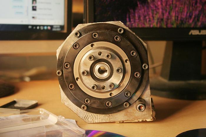

Tiếp tục quay trở lại diy bộ kẹp rút atc cho BT30.
Để thực hiện dự án em có sẵn 1 hộp dao tiện hitachi hàng ja băng :D thằng em đi nước ngoài về tặng giờ bỏ ra dùng. Trước em đã diy 1 mâm cặp 100mm lắp lên máy phay cán dao BT40 :D. Dao tiện hehe ngày mai đi mua cục thép nào mác cao cao tí là chiến thôi.
Và lắp lên máy phay thì nó như thế này ạ.
Mâm cặp thì runout lớn đó cụ
Cặp một lần thì ngại gì.
em show đoạn clip công đoạn diy cái mâm cắp lắp lên máy phay trước ạ. bác namcnc vào cho ý kiến với ạ.
đồng hồ so em dùng là loại 5um/vạch sau khi tiện xong gá đồng hồ lên rà đồng hồ lắc 1 vạch ạ.

về nguyên tắc ,bác Luyến gá 1 lần tiện từ đâu đến đuôi thì nhảy được mới ghê....., nhớ DIY thêm cái mài lỗ côn cho đúng tiêu chuẩn luôn hen, như thế mới đảm bảo gá nhiều lần không thay đổi.
Bi chừ cụ Luyến bắt cái mâm cặp vào cái cụ vừa tiện, rồi cặp cây thép gió vào mâm cặp, roài lại cắm mâm cặp vào máy mà rà kim không nhảy thì em mới nể ợ :)
Chỗ tớ có mấy cái mâm cặp, chả cái nào không dơ cả, mâm cặp của Luyến mới thì hy vọng nó ít dơ hơn thôi. Còn chấu 3 cạnh thì không thể hy vọng nó chính xác như cái đầu côn ( hình như mọi người gọi là cốt lét chi đó ) kẹp dao phay được đâu, vậy mới có chuyện cặp phôi lên rồi phải gõ, phải rà đồng hồ :)
Kết quả đây anh ơi. sáng náy sau khi lắp mâm cặp vào đúng vị trí của nó em làm 1 clip test ngay cho nóng hổi. Không có điều kiện đi mua cục thép trụ làm cái dưỡng em cặp tạm con dao phay cũ lên rà ạ.
lắp lên máy rà đồng hồ vẫn nhẩy 1 vạch.
