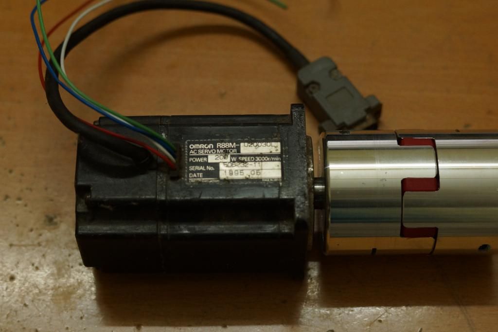

Vậy mình đổi cho bạn con omron nhé. Bị lột mất nhãn rồi
Cốt đuôi của Omron và yaskawa là 8mm. Đính kèm 3840
cụ check con sinano nhà cụ đi, 75V hợp với em, em sợ điện lém :) 75V nó ko giật :)

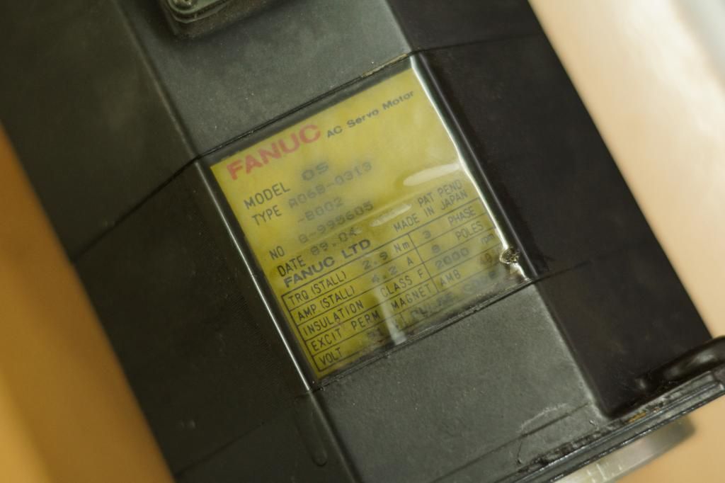

cho em cái hình thật, cốt trước tròn nhé, chứ răng là em ko làm tải giả được em hok chịu đâu :)
ạc mà 100w >> 3.75Nm cụ có lộn tiệm ko?

gỡi cụ cái hình
Đính kèm 3841
Nó gắn bạc đạn kiểu gánh, Pulley hình như là 3M, chắc phải nhờ bác Thuhanoi cảo ra quá :(. Thông số thì trên datasheet của nó, mình có sáng tác được đâu. hii hii
oh, con này ah, tưỡng cụ mượn hình mạng, chính hắn thì ko ổn rồi vì nó ko có cốt lòi ra đuôi, em ko độ được cái encoder vào :(
con kia ko có tem> ko có thông số em nghịch làm sao ah? cụ vẩn máu, để em lượn bãi kiếm cụ 1 con vậy, 250k 1kg, con này em nghĩ hơn kg tí thôi ah
