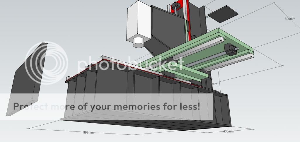

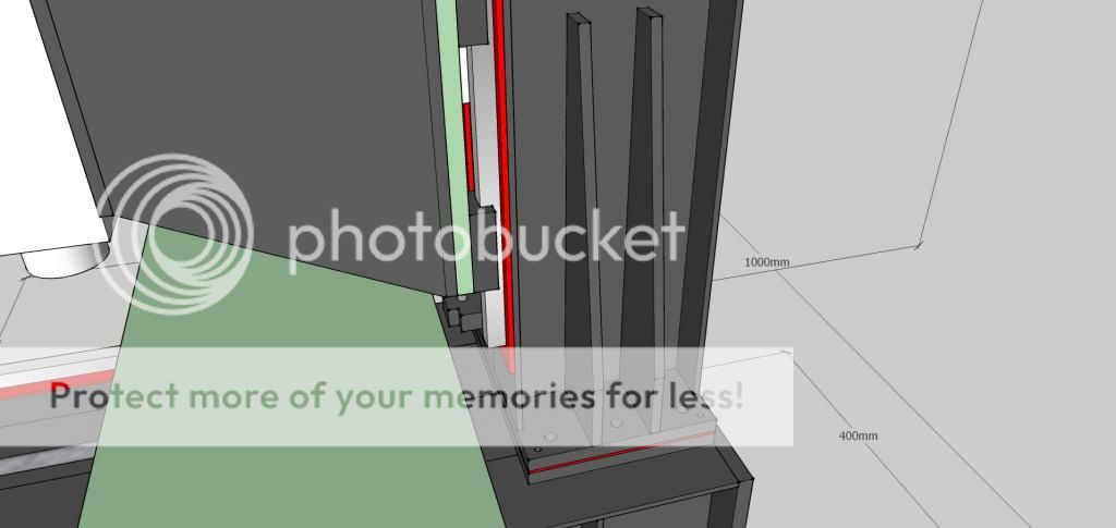

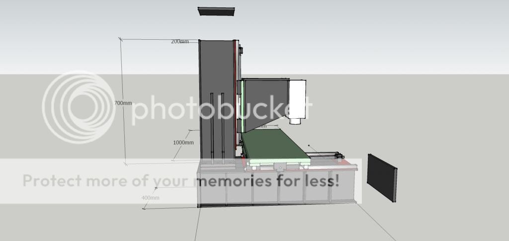

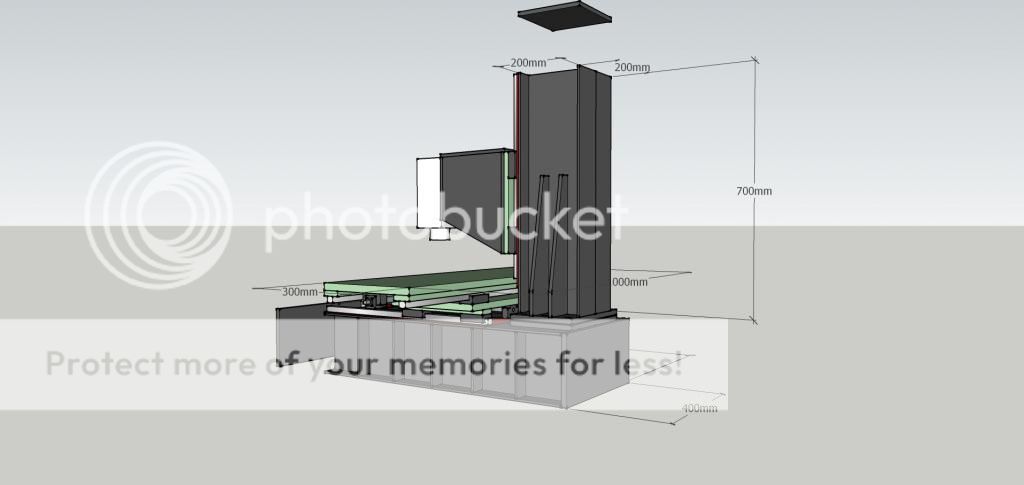

Lại tiếp tục chỉnh sửa vẻ vời, từ ý kiến đóng góp của các bác, em có điều chỉnh lại thiết kế. Căn bản cũng như cũ nhưng em thay H100 bằng I200, gia cố thêm ke kiếc, gân guốc đồ vào cho chắc. Mời các bác chém tiếp:
http://i1363.photobucket.com/albums/...ps2d16bf48.jpg
http://i1363.photobucket.com/albums/...psae903f5a.jpg
http://i1363.photobucket.com/albums/...ps997ddee8.jpg
http://i1363.photobucket.com/albums/...ps4cb90193.jpg
http://i1363.photobucket.com/albums/...ps71c3fb2a.jpg
http://i1363.photobucket.com/albums/...psf11a0b15.jpg
Cám ơn mọi ý kiến đóng góp của các bác!
con này bác làm ăn sắt luôn em nghĩ chắc vô tư, nhìn kết cấu khủng nhỉ, hóng tiếp
thật ra em cũng đã từng làm chung 1 đồng chí cơ khí bật 3/7 ( em làm mãng khác nhé, ko bác hiểu nhầm )theo như bác này nói vấn đề phay sắt nó kinh nghiệm rất nhiều, chỉ cần máy móc thiết bị chuẩn thì mọi sản phẩm đều đạt nhưng ko có nghĩa là tay ngang làm được, thợ giỏi, đò nghề tốt, cộng tâm huyết = tuyệt đỉnh công phu cơ khí....hic, em ngu quá, lúc trước cha mẹ cho đi học cơ khí mà ứ chịu,giờ già rồi lạm đam mê mới đau
vụ epoxy này rất hay, như chủ thớt nói đổ rồi bắt ray luôn em mới ráng hóng,

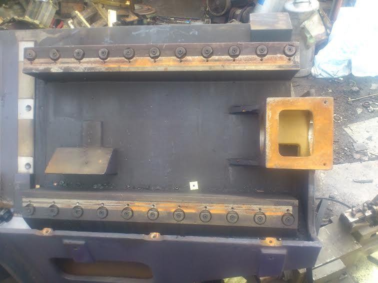

em đi bãi rã máy, thấy máy đời cao hay có cơ cấu chặn trượt thế nay
http://i1232.photobucket.com/albums/...ec/unnamed.jpg

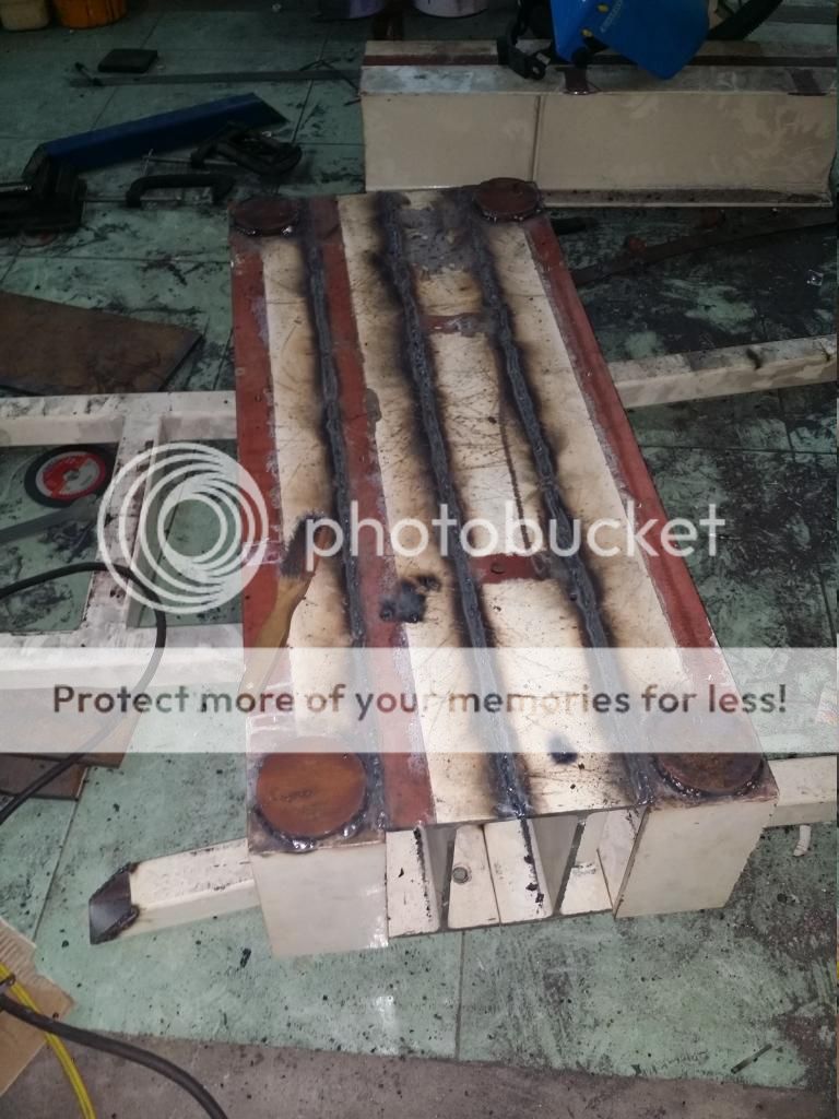

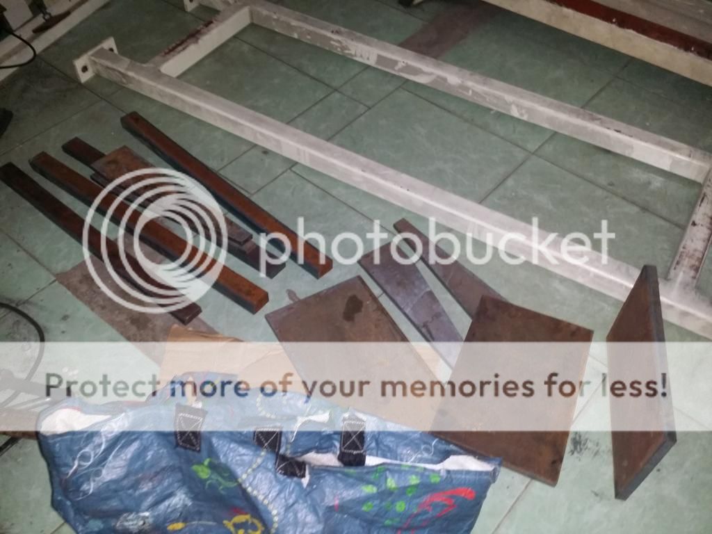

Bắt đầu khởi động nào:
Cắt tạm ít sắt, có tý mà 47kg :eek:
http://i1363.photobucket.com/albums/...psw5hitmy7.jpg
Hàn đế, vãi cả tốn que hàn :)
http://i1363.photobucket.com/albums/...psedu4hlbm.jpg

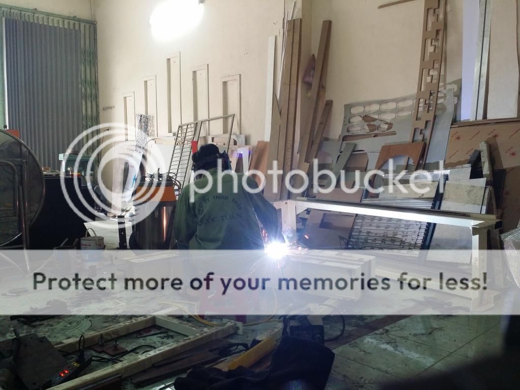

Và đây là phía sau của em:
http://i1363.photobucket.com/albums/...pssyuxhdz8.jpg
Có mấy miếng mà tốn thời gian hàn gớm!
