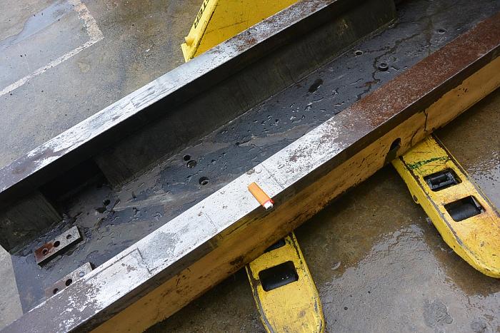

Đầu tiên em có cái đoạn bóng bóng sáng sáng này, chỗ cái bật lửa ý ạ :
http://forum.cncprovn.com/attachment...627737&thumb=1
Lấy cái ấy làm dưỡng, em nạo cái que gạt dài tầm 70cm xem sao :

Kiếm được cái bàn map này :
https://www.facebook.com/ajax/mercur...176&height=176
bị dân tình mang ra làm bàn hàn, choe choét hết cả mặt. Nhờ bác Luyến phay cho phát, roài em nạo thử:
