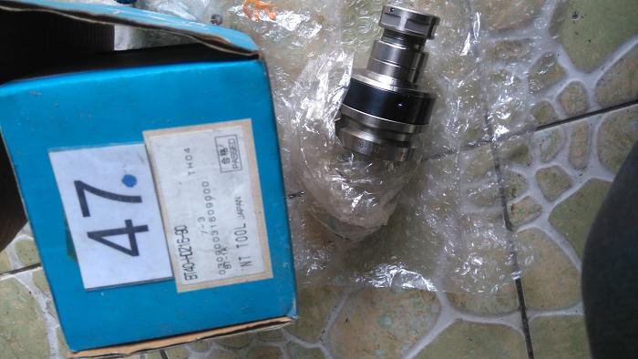

Sẵn quảng cáo cái BT30 hydraulic chuck . cái này kẹp dao bằng thuỷ lực , Size kẹp phi 10mm . Cái này dành cho anh em tay chân yếu xài nè . Gắn dao vào xong lấy con lục giác xoay qua một vòng, thế là con ốc nó ép vào đường bơm dầu ,tạo áp lực ép lên collet tạo ra lực kẹp . do vậy lực kép lúc nào cũng cố định và đều . ko sợ do lúc íu lúc khoẻ siết ko chặt .
Thế nếu xi dầu thì sao có bơm được ko? em nghĩ là bơm được ,nó giống con đội mini mà . tuy nhiên phải làm kín phốt chỗ xì thì bơm vào mới hiệu quả . Loại này size kẹp 10mm. nếu muốn thay đổi size kẹp thì phải thay nguyên bộ collet dầu nhé . Chắc mua mới collet này chắc mắc gấp đôi cả bộ chuôi em bán rồii .
việc kẹp chặt có tác dụng gì ? đó là giúp dao và chuôi cân bằng và đồng nhất thành khối . vì cứ tưởng tượng khi ko kẹp chặt thi khi có lực cản thì dao và chuôi sẽ xu hướng tách ra trong việc truyền momen dẫn đến ko đồng nhất lực ,dẫn đến nhảy dung sai gia công .
cái thằng nt này khoái dùng vật liệu SUS hay sao í , em chả thấy nó rỉ bao giờ ,hay thiệt . hi
ok , giá thì 2200k thui ạ( 25% giá chính hãng nhé ) . thông số kỹ thuật theo link : http://www.nttoolusa.com/products/pid/24/
hình ảnh thực tế em nó ,ai thích liên hệ em . ko mua thì xem cho biết cũng được .
