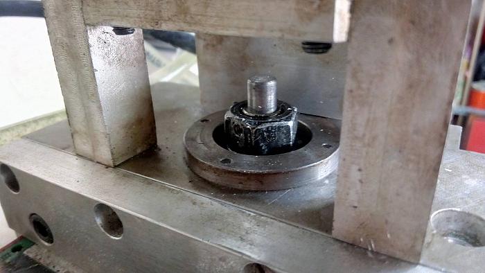

nghe các bác nói khớp nối giản vậy là kô đc, tôi vội vàng lại tháo banh ra,đi mua mấy con ốc lock về chế lại, luôn tiện đi mua nhôm về chơi trục z luôn, hồi xưa cái motor zin bé tẹo, giờ thay cái tô vào,
lại lót 2 miếng ván MDF, tối qua chạy thử, má ơi nhìn cái motor nó như con thuyền ngoài biển ấy các bác, haha.
được các bác tận tình hướng dẫn, rồi tự tay mình làm mình phá thấy sướng thật, tốn ít tiền và bôn ba ngoài tạ uyên vĩnh viển mưa gió vậy mà vui.

Khi siết ccon ốc lock thì anh phải nhả cái khớp nối ra rồi mới siết.
Dùng kềm lót vải giữ cái vít me chỗ con đai ốc bi nó không chạy tới rồi siết ốc lock vừa cứng tay., Siết con ốc khóa ốc lock lại, sau đó chỉnh và siết lại khớp nối.

Xin cho hỏi, con ốc lock trên đầu trục z có xiết chặt ko ạ, xin cảm ơn
con to to này nè, tôi siết chặt nắm tay quay kô đi, thả lỏng ra quay nó đi.

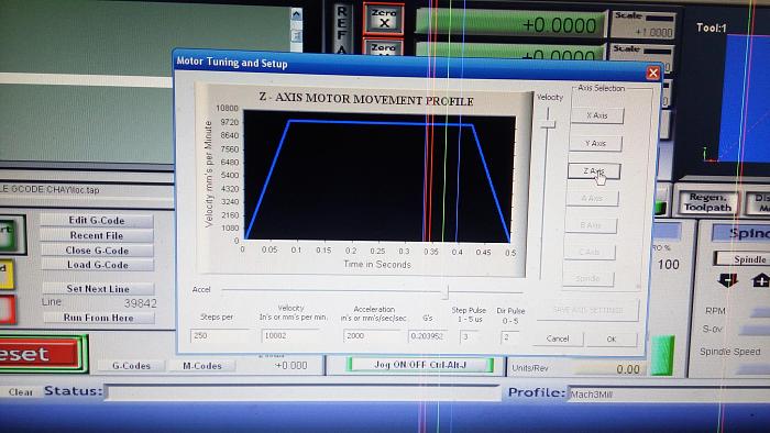

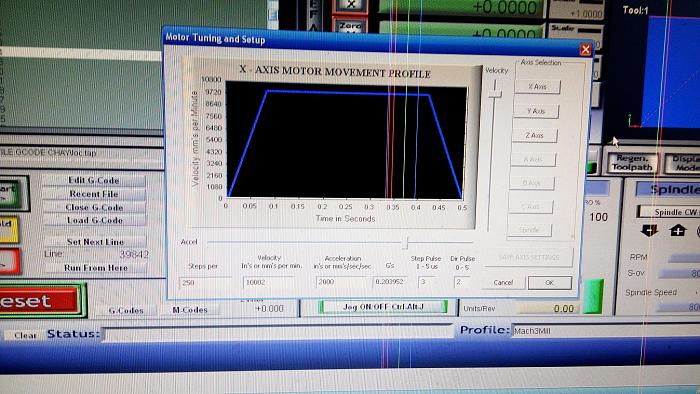

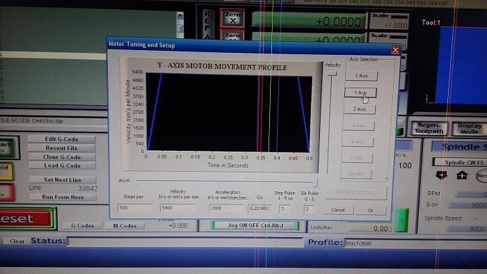

Thấy mấy bác bàn tán vấn đề này nhiều quá em làm cái Post ké chủ đề này, em mới tập tành CNC nên chạy ham hố tốc độ dữ quá, đã test các kiểu với con máy 750x1250 chạy ổn định ở V=4000, A=2000 các trục, do khổ hơi to với step 60 nên cao hơn nó chạy không ổn định, thỉnh thoảng mất bước ở tốc 5000 nên em chạy toàn 4000.Hôm nay con máy tiếp theo của em khổ 600x1000, HT 450x750, em đè nó test thử các kiểu thì chưa thấy mất bước ở V=10200, A=2000. Mời các bác thưởng lãm (chú ý là cái file 3D trước chạy con máy lớn nên set tốc có 5100, trong video máy bác xem em đã over lên 200% tức tốc 10200 nhóe :rolleyes:
Setup trong mach3:

10200mm/1min cho bước ren 20 thì động cơ chỉ quay tầm 510 rpm , gia tốc 2000 ở bước ren 20 tương đương 500 cho bước ren 5mm cũng không có gì khó khăn lắm cho chạy không tải, khi ăn dao sẽ chính xác hơn... mà khangscc chạy gia công gì thế , với cách chạy này chỉ chạy được vật liệu gỗ mềm thôi, mà điêu khắc gỗ chạy tinh cũng không vượt quá 6000mm/min do giới hạn mũi dao điêu khắc 0.2mm.
à em test máy thôi anh Nam ơi, chứ chạy gỗ thì em chạy 5000 mm/min thui ợ, chay nhanh hơn nó kinh khủng lắm ợ :rolleyes: Mấy bác chú ý em review để test con máy cùi em xem nó có xúc con ốc nào không nha, chứ chạy tốc này nó ăn không kịp thì gãy răng dao hết ợ. Vitme X bước 20, Y bước 10, Z bước 16, hiện tại em thấy nó chạy ổn định nhất ở V=6000 ạ, riêng tốc trục Z em nâng lên A=3000 cho nó mổ như gà

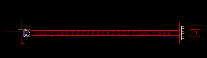

hôm giờ em bận quá ko online, giờ đọc hết nói thật các bác, bánc Dylan giận 1 chứ em khóc 10, tại sao ? vì bản thân em học trên diển đàn này để làm máy, nhờ cao thủ trên đây hướng dẩn, thời gian cũng đã hơn 4 năm, giờ nói ra những suy nghĩ thật lòng thì e rằng các bác cho là em bố láo này nọ, nhưng em góp ý chân tình chổ này, nhất là hệ Vime của trục X máy anh dyan do anh giang làm em nói thẳng 1 câu là quá tệ, quá ẩu chứ ko phải là anh Giangko biết,
cái ổ lắp bi anh Giang tiện có bậc chặn bạc nhưng ko có phe cố định bạc đạn, càng ko có ốc lock chỉnh rơ bạc phía bên hướng lắp bạc, muốn kéo bạc ra bất cứ lúc nào cũng đươc và vitme chỉ khoá chết vòng trong của ổ bi, đầu bên kia khóp nối dạng tự lựa và ló thẳng đầu ra để liên kết với khớp nối, về nguyên lý thì nó chỉ dc khoá trong vòng trong của vong bi, còn vòng ngoài thì trượt tự do trong cái ổ của nó khi có lực quay đẩy của Vime, hôm lắp alpha 98 cho ảnh Dykan, em ko có để ý vụ này, và ko đụng đến. vụ thay bi cũng vậy, có lẽ đai ốc đã xuống cấp, nếu quay đai ốc theo chìu mà cảm thấy nhẹ thì lại trật lỗ cái pass cố định cụm Z, mà quay lại đúng chiều thì lại sượng, em có bảo sài tạm thôi rồi tìm mua cây mới...còn vụ set mach3 em có hướng dẩn cụ thể có lẽ ảnh lớn tuổi nên ko nhớ, bản thân em làm gỗ và chạy máy đã hơn 2 năm nếu ko tính linh tinh thì kinh nghiệm cho biết đối với alpha chạy vime bước 5 và 10 thì tốc độ cao nhất 6000 gia tốc = 10% vận tốc, nếu hơn thì đòi hỏi khung anh phải ngon, còn em chỉ gia tốc 400 đến 500 là hài lòng vì quá đẹp và con máy cùi của em là dạng cùi ko biết xấu hổ nhất trên diễn đàn này nhưng hiệu quả của nó thì em xin lỗi chứ có nhiều bác còn phải xách dép chạy theo....lời thật và em đã hướng dẩn anh ấy đi hạ phe và canh ốc locks chỉnh rơ, hy vọng vài ngày tới ổn định....

đây là hệ vime máy anh dylan, các bác xem 3 cái bạc màu trắng có gì cố định nó lại hay nó đi tự do
Đính kèm 25515
mày xanh lá là con ốc lock như trên hình củ, cái màu trắng là 2 vòng bi bên ổ đổ, 1 cái bên tự lựa lại cho vào khớp nối, em hãi nhất chổ này vì quá vô lý...bên kia thì dư cả khúc sài ốc lock lại kí thêm 2 con ốc nhỏ, đúng ra đầu đó là đầu bên động cơ chứ....nếu đầu đó bên động cơ hì lại làm pass lại nhưng nếu quay lại đúng như vậy thì em bao rơ
