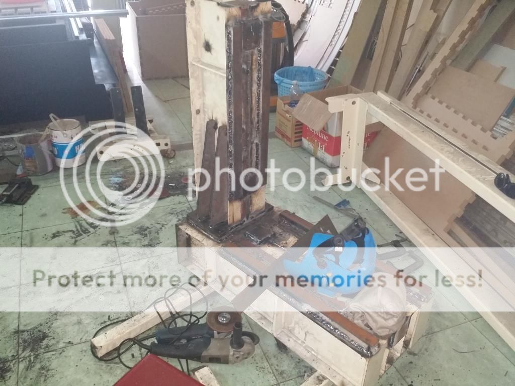

Lắp motor, tủ điện đặt dưới gầm, cái cục to nhất là của bác Nam
http://i1363.photobucket.com/albums/...ps1sjaug5z.jpg
Giờ làm cái máng nước.
