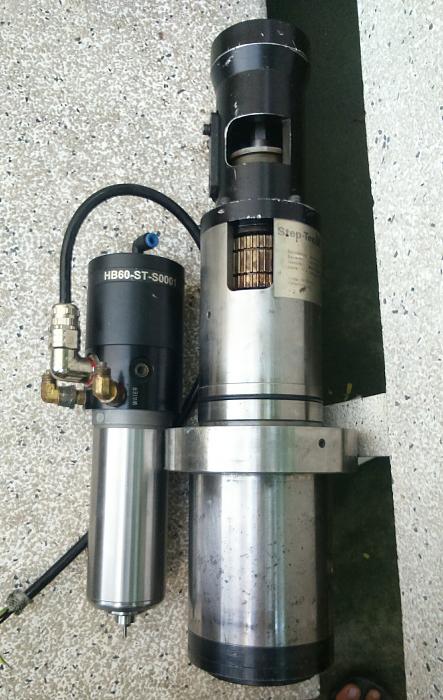

Cũng sẵn khoe luôn, cái con be bé kế bên của em , mới tậu , chẳng có thông số gì , tìm mãi hình ảnh em thấy nó giống mấy em precise hay kressler , collet là của hãng precise mã D6L ( kẹp đến 6mm, hiện tại em nó kẹp 3.175) , tương ứng thông số 1000Hz , 200V, 1.2Kw, 60K rpm. Giải nhiệt nước , thổi dust bằng khí nén,,,, và đặc biệt nhất em nó là dòng synchronous motor ( động cơ đồng bộ 3 pha )
Hiện tại đang lái bằng biến tần toshiba VS-S11 , ở 80V , 500Hz ( sếp Hưng ở Vĩnh Viễn bán cho em biến tần , chỉnh tá lả em nó quay mới mượt ) , em tạm hài lòng , ít nhất ở 28Hz lấy tay giữ chặt không được , còn 500Hz , tì cán búa gỗ bốc khói luôn chứ chẳng thay đổi gì chứ chưa nói đến bị dừng lại . Em đang mong mỏi con biến tần đặc dụng của sếp Nhat Son.
