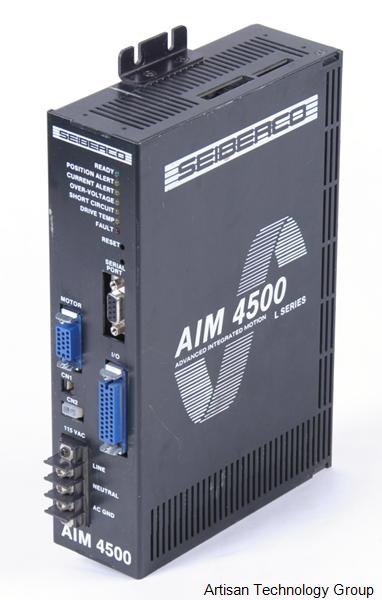

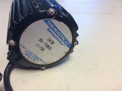

wa cụ NAMcnc bảo bên dương bá trạc có step closed loop us, em chưa có time wa check , cụ CKD nay check nói em hảng của hang Seiberco INC và chạy mạng
em tức tốc nghiên cứu hãng này vì thấy hơi lạ và kết quả khá bất ngờ là chú này đã out khỏi nền kinh tế
điều thứ 2 em thu được là có khả năng oritenal motor (vexta) thâu tóm chú này hoặc đã câu được kỹ sư của cty này
http://www.artisantg.com/tn_c254_Sei...4500_View2.jpg
http://i.ebayimg.com/00/s/MTE5NVgxNj...9UIbXA/$_1.JPG

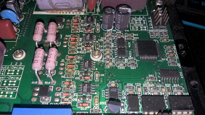

Driver Yako YKA2304xx
Đính kèm 12864
Đính kèm 12865
Cái này của MA860H, chịu áp 80V AC, đỉnh điểm chắc 110V DC.

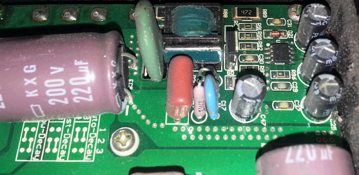

Khối nguồn của em nó
Đính kèm 12868
Hehe, nó dùng IC gì cho khối nguồn vậy?
thường là UC3842/uc3843
nếu áp vào fix 110/220V ac dùng mấy con TOP220 hay viperxxx hoặc FANxxx của fairchild sẽ dễ hơn, còn nguồn thay đổi thì dủng uc3842/tl494,sg3825

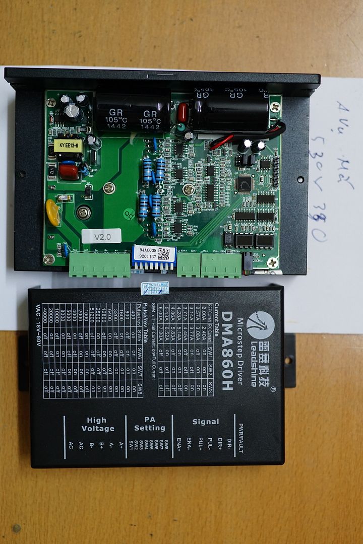

dma860m
cá nhân em ko tin cái này của leadshine, 1 ở trong mạch ko ghi, 2 ko có trong menu sản phẩm của leadshine
http://i1232.photobucket.com/albums/...c/DSC00757.jpg
http://i1232.photobucket.com/albums/...c/DSC00758.jpg
Ủa, mà chất lượng khi chạy thế nào hả bạn Linh đẹp giai? :x :x :x
