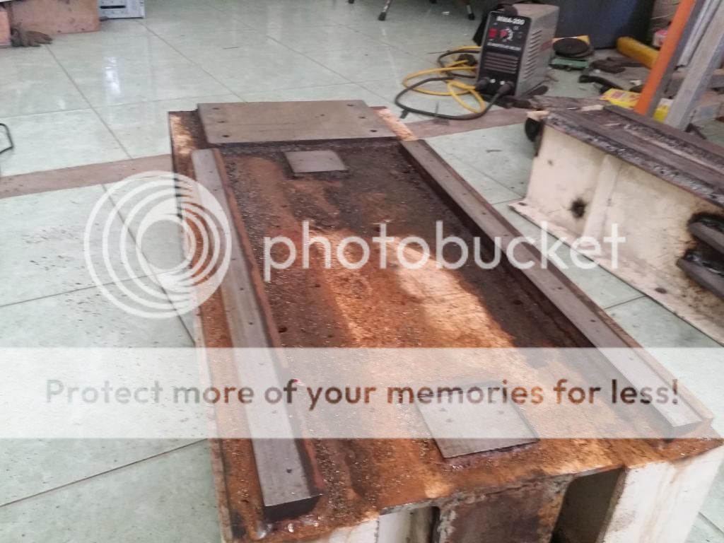

Hì hục mấy ngày mới được chừng này!
http://i1363.photobucket.com/albums/...pswefkqq4d.jpg
Cẩn thận xong máy lại phải thay gạch lát nền :D

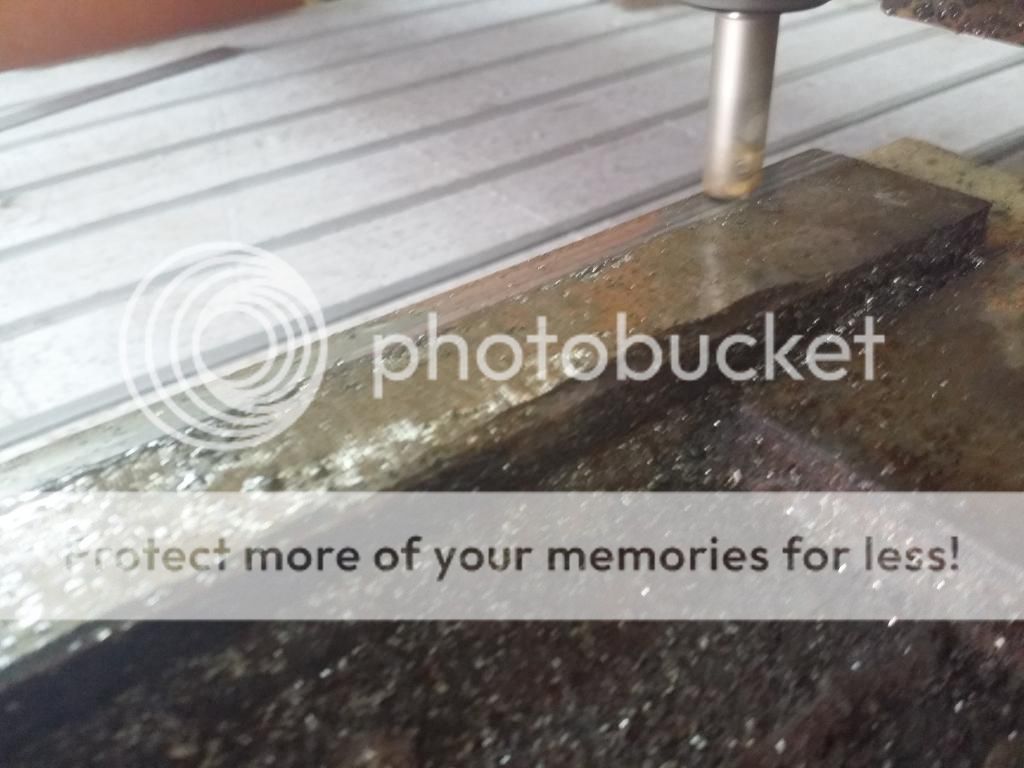

Phay tiếp trục Z

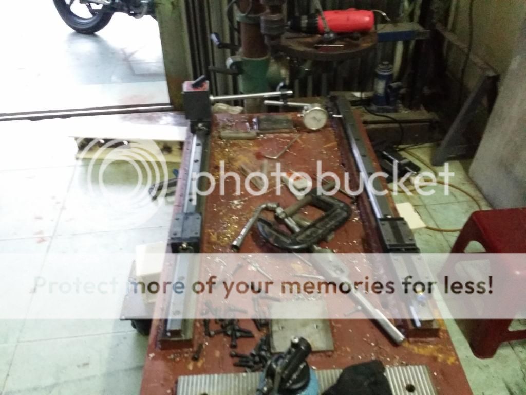

Lắp ray canh song song, chỉnh tới chỉnh lui nào nằm trong 1 vạch.
http://i1363.photobucket.com/albums/...pstxg7xwhw.jpg
cái vụ epoxy anh bỏ rồi à, còn canh ray có so đồng hồ, như vậy quá chuẩn rồi nhỉ, em đang hóng kỹ thuật của bác, tiếp versong 2 máy gỗ, he he,có cnc gỗ này bắt tay vào làm cái 2 chắc đạt hơn, anh cho hỏi loại ốc cấy gỗ 4li ngoài đấy có ko, để cấy cho đtặ ray ấy mà,

Dù có dùng eboxy bác cũng phải phay lại chứ nó không phẳng đâu do sức căng mặt ngoài trừ phi bác làm cái mặt eboxy thật rộng
Nói thế chứ kết cấu trụ này, có phải hàn trụ tua rua xung quanh đê bê tông nó bám không? có nên khoan lỗ nhỏ để nước nó thấm không? vì mình nhìn thấy trên bản vẽ của bạn ở giữa nó trống, nên muốn xem thực tế thế nào để học hỏi, cũng như bạn Khoa3 nói làm trụ nên mình muốn coi.
E có dùng epoxy để làm phẳng mặt đâu, ray em phay phẳng mà. E chỉ áp dụng epoxy khi cân chỉnh vuông bàn với trục Z thôi. Nếu đổ epoxy thì tất nhiên phải đổ rộng ra hơn mặt ray rồi, phần cong do sức căng mặt ngoài khoảng 2mm có thể mài đi.
