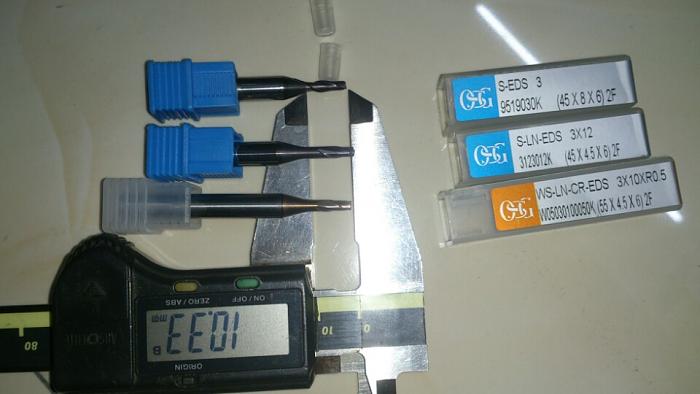

anh cần 3mm , 2 me, cán 6mm, loại thân dài như vừa rồi , hộp màu xanh , dài 45mm. thường thì anh mua dao 3mm, 2f về mài me dao cho thân cắt dài ra để cắt 10mm, vừa rồi em có gửi anh cây 3mm có loại thân dài , thân đo 2.7mm thôi nên thọt sâu hơn.
ok. để e kiếm thêm mấy con như vậy rồi có sẽ báo a(giờ còn có 1 con) đc thì cho đi cả thể
nếu được cho anh xem hình 3 con dao em đang có phù hợp yêu cầu , và báo giá cụ thể.
---- phản hồi dao đang xài là, rất ok , bén hơn dao giá 150K loại tốt của china , ăn ngọt , êm . Tính ra lợi hơn nhiều vì , độ hao mòn máy giảm , tuổi thọ spindle tốt hơn ..... còn về số lượng sản phẩm chạy được bao nhiêu để khi nào anh loại ra rồi sẽ so sánh cụ thể, dao china đang xài là chạy hơn 100 sản phẩm đồng thau.

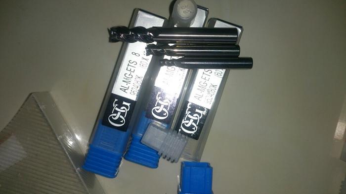

còn con 3 me 6mm, chuyên ăn nhôm nghe anh em đang xài phản hồi rất tốt ( con của anh mua chuyển nhượng lại cho romeo ) , anh không dùng nên không dám phán bừa.
Con dao 6 ly 3 me em có chạy đc vài tua. Sơ bộ là ăn nhôm thì ngon, chất lượng tương đương mấy con hợp kim 4 me loại 165k của Cẩm Ký mà độ bền thì ngon hơn nhiều, đến h vẫn chưa mòn.
Chạy finish pass 0.5 thì cho bề mặt bóng. chạy phá thô HSM là đúng bài luôn, ra phoi bay tá lả nhưng phải có tưới/xịt nguội nhé :D
Ăn nhôm thì mình cũng chạy thấy ổn. Nhưng muốn đánh giá thì phải chờ ít lâu vì cần mạch cắt đủ dài.
Cơ bản ok hơn con LV tool lần trước nhập (cắt cực ngọt nhưng gãy sảng quá, một mạch cắt nhôm 20mm tổng dài chừng 2-3m mà nó ngốn của em 2 con dao, đang chạy ngon lành thì kẹt-> gãy trong nháy mắt).

hình 3 con dao của bác Nam đây:
Đính kèm 27040Đính kèm 27041Đính kèm 27042

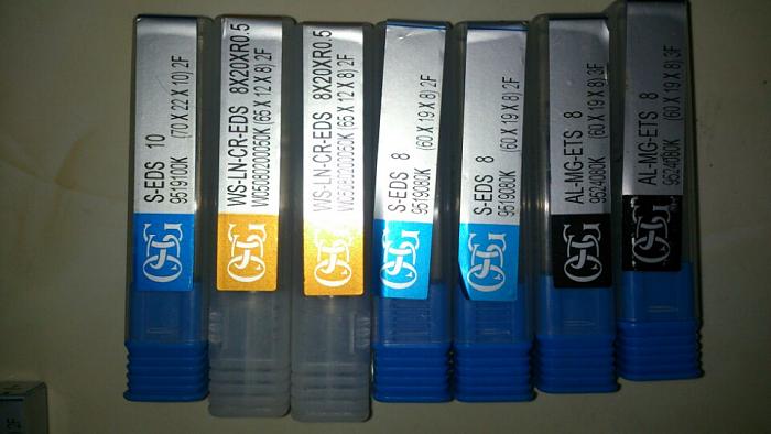

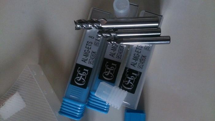

hiện có các dao 1.2.4.6.10.12 2F dao 4-6-8 3F(chuyên nhôm) dao cầu R1.5-R2-R....
Đính kèm 27457Đính kèm 27458Đính kèm 27459Đính kèm 27460Đính kèm 27461Đính kèm 27462Đính kèm 27463
còn ít đăng bán cho hết. ưu tiên lấy cả 150k/dao(kẹp dao)--------hộp dao 10 hạt R4=500k

----Đã test con dao 3mm, 2me ,độ dài cắt 12 mm , đến thời điểm này đã cắt tương đương sản phẩm với con dao đang xài loại tốt china , mà vẫn còn ngọt hơn con dao mới mua loại tốt china , dự kiến số sản phẩm cắt được gấp đôi và bề mặt cắt cũng đẹp hơn nhiều vì me rất bén , độ hao mòn không đáng kể. Vật liệu carbide của OSG có khác...
nhà chỉ còn 1dao 4; 1dao 6; 1dao 8 tất cả đều 3F(phay nhôm) (4-cán 6. 6-cán 6. 8-cán 8)
các dao khác đã có bác ở HN ôm hết từ đầu rồi ạ........ e bận quá giờ mới cập nhật đc
