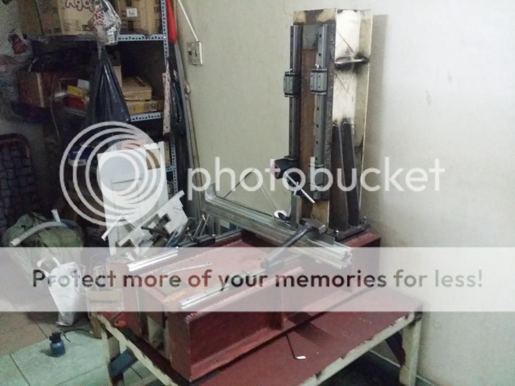

Đặt vào vị trí, bắt đầu công đoạn canh chỉnh vuông góc đế và trụ.
http://i1363.photobucket.com/albums/...psvd3vldak.jpg
Em dự tính canh sao cho trụ vuông góc với 2 đường thẳng trên đế. Một là để thước vuông nằm trên ray Y, 2 là để thước vuông nằm vuông góc với ray Y nhưng chỉnh khó quá, các bác có cao kiến gì không?
em đã làm 1 bài dài ngoằn cái vụ này rồi , tìm lại bài của em là hiểu liền, với lại chỉ là canh với ray Y là chưa đúng , vì còn bệ X nữa , nếu canh thì canh vuông góc bàn máy mới đúng, còn mặt bàn máy phải song song với bệ X Và Y luôn. Chặng đường còn dài lắm à nha.
Không canh vuông nữa, lắp luôn X,Y lên canh sau:

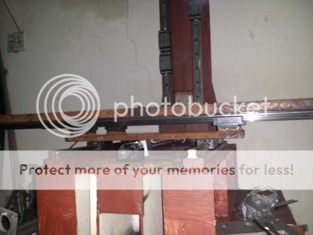

Lên bệ lắp trục X:

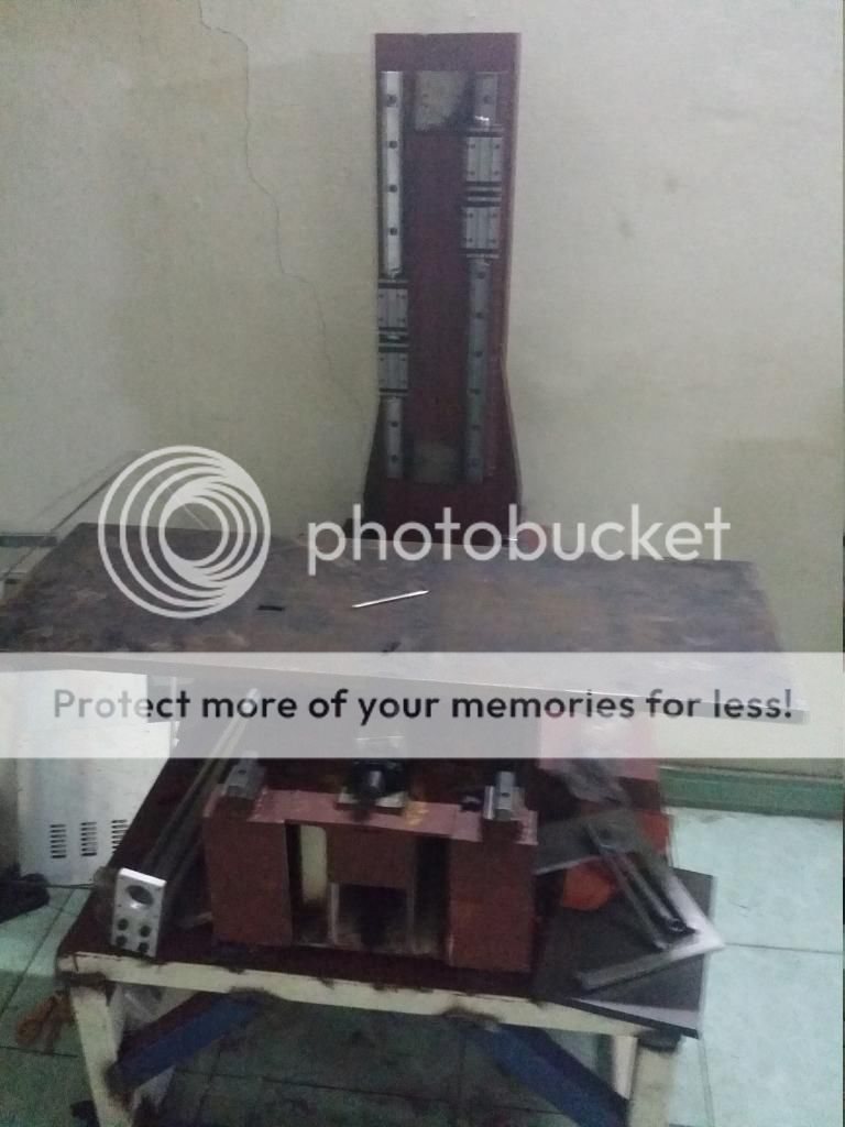

Lên mặt bàn 80kg ;(

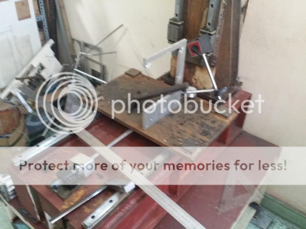

Không cần cân sớm, lấy nó chém nó có ok (vuông góc) không mấy bác tiền bối hè?
Nó không tự chém được đâu bác ợ, cùng lắm được cái mặt bàn trong vùng làm việc thôi, mờ cái mặt bàn phải to hơn vùng làm việc chứ.
----bác tiết kiệm 1 tấm mặt bích rồi, con đường bác chọn chông gai quá , canh lâu dữ hen , mỗi lần xả ốc canh vuông , xả 1 lần 16 con , tê tái, mà chổng mông nghiêng cái đầu mới xiết được ốc, mà vẫn chưa biết bắt block gá nut visme trục X bác giải quyết ra sao , chắc cái hình này bác mới kê lên chơi thôi chứ làm như vậy thi tèn tén ten.
--- Một cái yếu điểm nữa, rãnh bắt ray bác có phay , nhưng mặt sau không phay..... chông gai lắm lắm luôn đó.
Không biết bác Hải có phay 2 mặt của tấm mặt bích không ? nếu 2 mặt đó không song song thì khó đảm bảo 2 cặp ray XY vuông góc và nằm trên 2 mặt song song , nếu 2 mặt phẳng gá ray này không song song thì khi bác tự xử mặt bàn chính nó thì có thể xảy ra cái chiện này hehehe
---phay theo chiều x tạo ra mặt bàn , sau đó cho dao ăn theo chiều Y mà Z không thay đổi vẫn có hiện tượng dao ăn phôi hehehe. Nghĩ hoài không ra , khùng luôn.
Chưa lắp vitme vì để đẩy qua đẩy lại cho nó dễ, chứ thật ra lắp hết ray, vitme và tấm mặt bích, canh cho nó chuẩn, chêm cho nó song song rồi bưng cả quả mặt bàn, mặt bích (tầm 90kg :eek:) đặt xuống block Y rồi mới bắt cố định. Canh vuông X,Y em tính bắt 4,5 con ốc cho block thui, canh xong rồi mới bắt hết.
Mặt bàn không phay gì hết. Em tính làm như bác, sau khi lắp hết mặt bàn vào, đặt tấm đã mài 2 mặt lên mặt bàn, chêm chiếc gì đấy cho nó đồng phẳng với X,Y. Rồi kê thước vào canh vuông góc Z với X,Y. Canh xong cố định Z. Lúc này Z vuông góc với X,Y chứ chưa chắc vuông với mặt bàn, chắc là gắn spin vào phay.
