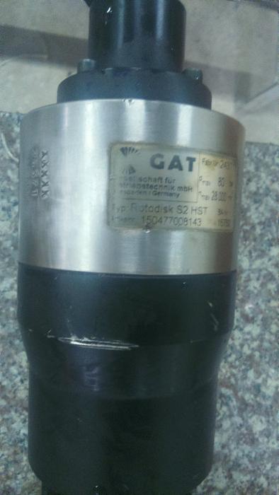

Hình ảnh đây ạ :D
Đầu ATC HSK-A40 mà dân chơi hay nhòm ngó nè. Vòng tua là 15.000 rpm :D
Đính kèm 8235
Cái này chắc là cái cục khí nén đạp nhả dao, có cái van khí mà em chụp hơi tệ nên không thấy, chắc do đói quá hehe

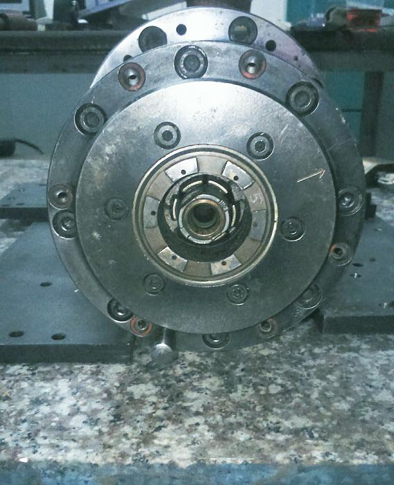

Đính kèm 8236
Cái này là cái họng ngậm đầu HSK-A40. Chuôi côn rút, bên trong có ngàm giữ chống trượt dao (giống BT thì phải)

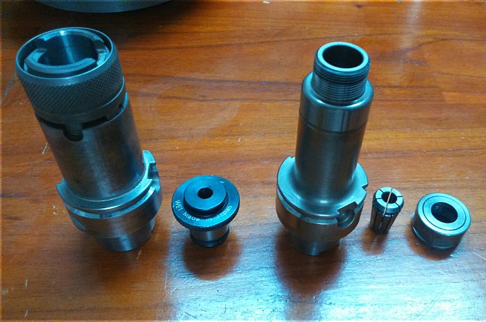

Đính kèm 8237
Thiệt là quá hên khi mà buồn ngủ gặp chiếu manh, vô tình quá hợp với 2 em HSK mà em lụm lúc trước :D
