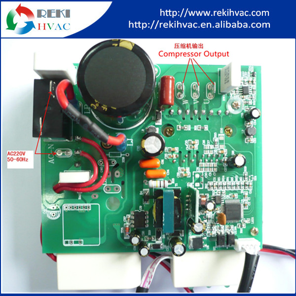

em nghĩ tùy trường hợp, ví dụ như cái inverter của máy lạnh, đồ china cũng có gắn
http://sell.lulusoso.com/upload/2012..._condition.jpg
http://newimg.globalmarket.com/PicLi...00316726_l.jpg

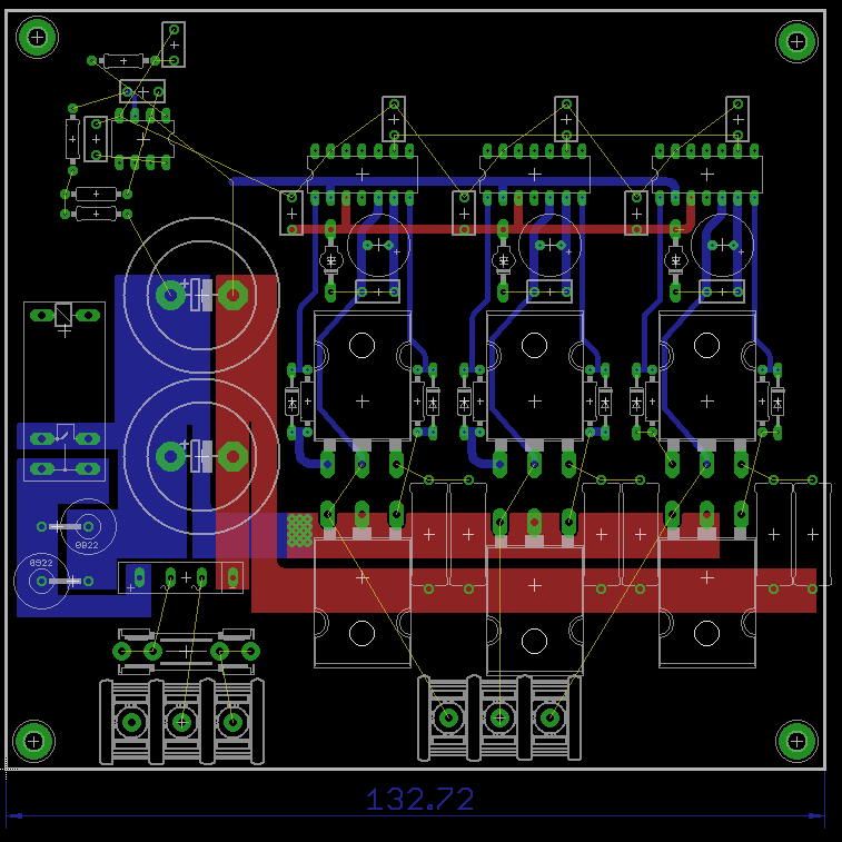

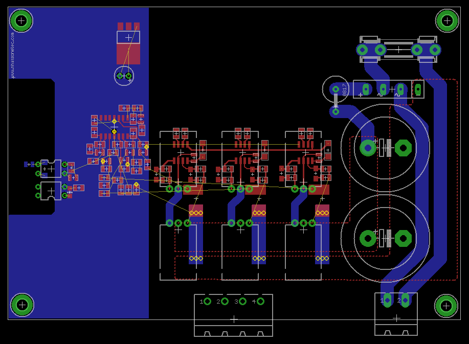

alpha 0.2
tạm thời tập trung layout công suất, shematic em đang điều chỉnh lkien một chút sẽ post khi chốt
http://i1232.photobucket.com/albums/...0r02%20top.png
http://i1232.photobucket.com/albums/...rv02%20bot.png
Hi bác,
Chỗ layout đường công suất em góp ý một chút ạ.
- Do đường công suất đang chạy dạng vòng, nên sẽ tạo một hố cảm khá mạnh. Nên tránh đặt phần nhạy cảm trong khu vực này (khoảng cách tác dụng có thể đến 40mm). Layout theo cái hôm trước bác show em thấy ổn hơn.
- Sao bác không tích hợp phần nguồn vào PCB công suất luôn, em thấy hầu hết họ đều làm thế. Còn bác ngại nguồn xung thì đặt cái biến áp cũng được ;). Con còng này chạy boostrap nên theo em nguồn cho nó có thể làm buck như hãng hướng dẫn (dùng TNY hay TOP đều OK, em làm thử rồi nhưng với con TOP ngon, một số con không chết nhưng không chạy được e chưa biết tại sao).
pcb em sẽ làm mẫu cả 2 pan layout để xem nó thế nào.
nguồn thì em hay dùng BUCK lnk305, mạch đơn giản nhất, có điều ko có sẳn ở vn, em sẽ phải đổi qua viper22a để bà con DIY dễ kiếm

phien bản dùng lk rời, em thấy Vbus với GND chẳng ổn tí nào, các cụ có ý tưởng nào hay ko?
thanks các cụ

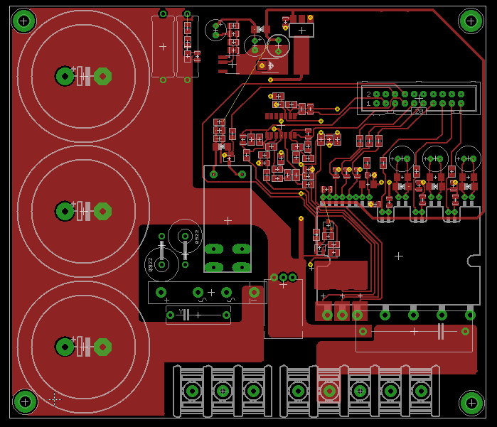

http://i1232.photobucket.com/albums/...hase%20to3.png

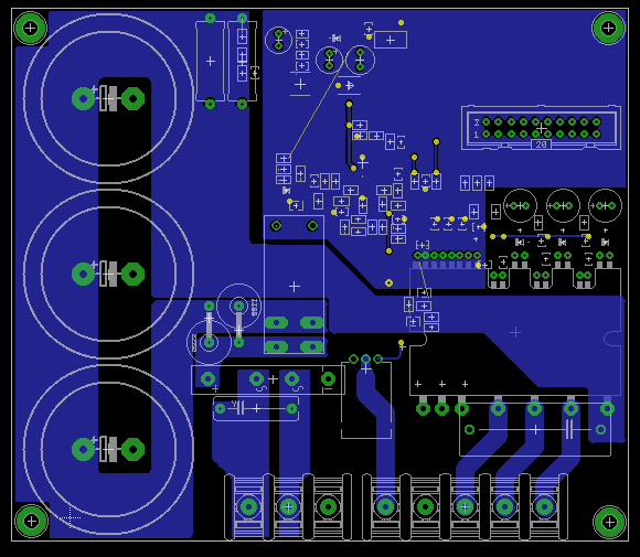

bị chê xấu, giận đổi phong thuỷ :)
http://i1232.photobucket.com/albums/...c/bt%20t20.png
Nhìn cái đường mạch vuông vuông là ghét rồi à :D
Những chỗ nào cần dòng to mà không lo nhiễu cụ cho nó bự lên theo công thức tiết diện càng to thì R càng nhỏ.
P/s: Em thấy cục biến tần Emeson ở nhà, lọc của nó có cả R,L và C đấy cụ ạ.
300Vdc track-track phai cách nhau > 2mm nên phủ phải từ từ ah
với lại cụ ví dụ có phải mạch inverter 3 phase đâu, cụ kiếm cái pcb 3 phase ví dụ em phát :)

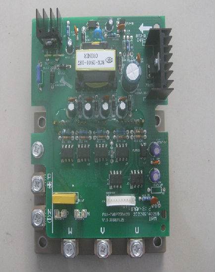

mấy mạch inverter của máy điều hoà, nhìn phê wá, nhìn lại pcb mình layout chán òi, nghỉ di nhậu coke
http://i01.i.aliimg.com/photo/v0/601...w_inverter.jpg
http://image.made-in-china.com/2f0j0...ller-Board.jpg
