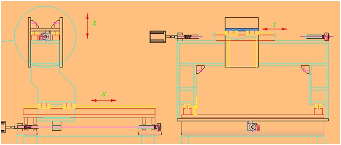

Phần cơ khí khung máy em kiếm cái đế ở chợ sắt vuông 1mx1m ạ , thêm thắt khung gá trên trục X , Y thì tính ra hành trình làm việc khoảng 500x600mm, (em nghĩ để nhỏ vậy để thoải mái cho phương án kết cấu khung )
Zới trục Z hành trình khoảng 200mm.
Hình trên là phần khung em đang tính làm ! em mới tậu 3 con step asm66a cho em nó,3 bộ ray trượt 20, vít me bi bước 10, bộ trục z em mua combo thk kr33 hành trình 200 mm, giờ em kiếm thêm con trục xoay A cho có đàn !
Đối với kết cấu khung máy em làm tàm tạm như vậy ko biết đủ cứng vững chưa các bác ?
vì sản phẩm hàn phủ yc độ chính xác sai lệch đường chạy 2 -3 mm theo đường sinh ,em nghĩ khung như vậy mà có rung cũng ko ảnh hưởng nhiều.

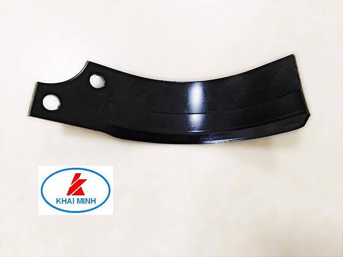

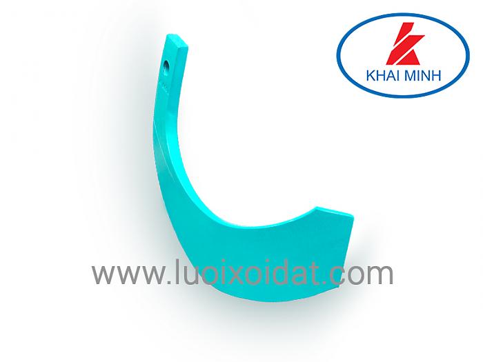

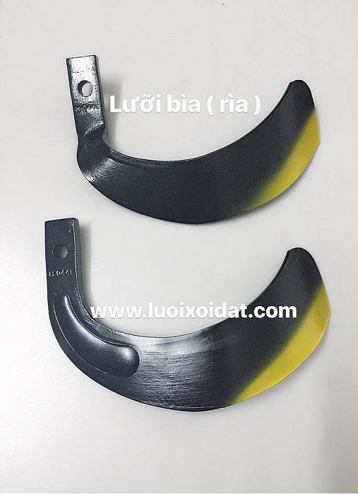

Sản phẩm hàn của em nó nhỏ tí ty chắc bằng gang tay, đường cần hàn phủ lên bề mặt cong biến thiên ạ.
Em cũng tích góp được ít đồ nên có vẽ ,gạch, xóa lằng bằng nhằng đến phần trục Z , phần sau thì em u mê thần chưởng , không biết nên chọn phương án trục xoay thứ 4 và 5 của máy như nào cho phù hợp với việc viết và chạy chương trình trên Mach 3 để dễ làm và hợp lý,em chưa biết gì về Mach cả nên lo nhất là lúc làm xong đi tìm các bác, các anh viết chương trình gia công mà các bi lắc đầu bẻo : ''cháu làm thế này thì chú chịu '' là em đi chết luôn !
Trên you to be' em thấy , có 1 số máy hàn phủ cnc lắp thêm 2 trục xoay trên bàn máy,kiểu kiểu như hình bên dưới Đính kèm 35730
ngoài ra còn 1 kiểu khác là lắp 1 trục xoay trên bàn Z và 1 trục xoay trên bàn X (không biết em cò thiếu kiểu nào khác không ) em tính làm theo kiêu như hình trục A , C trên bàn máy , trước làm A trước nếu không đủ em cho thêm trục C nữa ạ nhưng cũng cần sự tư vấn của các bác xem liệu có làm được và phù hợp với trình Mach 3 không nữa?
