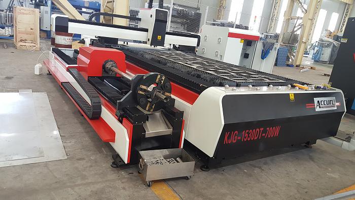

Con này tầm 1,95 tỷ về đến tận cửa nhà, chưa bao gồm thuế. Phần cắt ống là option.
Đính kèm 36910

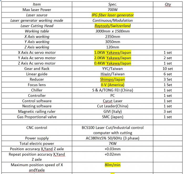

Thông số máy:
Đính kèm 36912
Đính kèm 36913

Công ty bán máy - Yaskawa viết sai. Lỗi nhỏ, ảnh hưởng lớn, không có chữ Japan, tưởng có hàng fake!
Thiếu chữ "S" thật. Nói chung hợp đồng có ổn đến mấy mà không tìm hiểu công ty đối tác vẫn toi như thường, máy mình mua động cơ yaskawa, khi sang nghiệm thu nó là Schneider, bắt nó thay nó bảo 1 tuần ok, về nhà nó bảo không có hàng phải 1 tháng, điên hết cả tiết, thôi thì cho qua, vì mình biết nó không sản xuất mà mua lại của thằng khác, mục đích là nó bán mấy cái máy chấn với cắt cho mình nên nó cứ báo đại là có. May mà tìm hiểu thằng làm máy laser này thuộc loại tốt nên cũng ok.

Metal Plate and Tube Laser Cutting Machine KJG-1530DT, là dòng máy cắt laser fiber cao cấp của hãng ACCURL với công suất 700W, sử dụng nguồn IPG của (Đức), đầu cắt Raytools (Thụy Sỹ) với hệ thống động cơ Servo Schneider (Pháp) cho tốc độ di chuyển không tải lên đến 72m/ phút và tốc độ cắt lên đến 24m/phút. Độ chính xác 0.03mm, gia tốc đạt 1G..
- Cắt kim loại dạng tấm , bao gồm: Thép; Inox; Đồng vàng; Đồng đỏ;Nhôm; Thép mạ kẽm..
- Cắt kim loại dạng ống : Hình tròn, vuông, chữ nhật, elips..
- Khắc trên tất cả kim loại.
- Khổ cắt kim loại dạng tấm: 1500mm x 3000mm
- Đường kính cắt ống trụ lớn nhất: 200mm và nhỏ nhất 20mm, chiều dài 3000mm.
- Chiều dày cắt:Sắt (carbon steel) =10mm ;Inox (Stainless steel) = 5mm ;Đồng thau (Brass) = 3mm ;Đồng đỏ (Copper) = 3mm ;Nhôm (Aluminum) = 2mm
