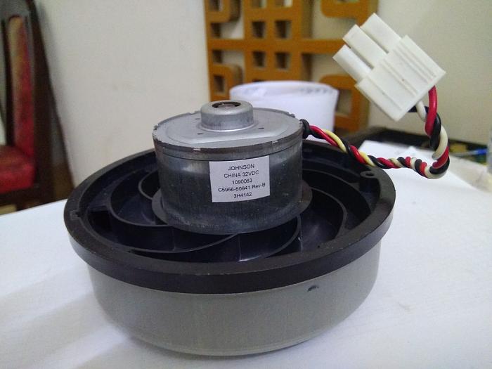

Tình hình em kiếm được mấy con Dc motor 3 pha 32v này, định làm máy hút bụi hay bàn hút chân không, nhưng ko rõ dùng mạch đk nào để kích nó chạy, các bác biết thì chỉ em phát ạ.

Bác kiếm mấy bộ ESC 3 pha của dân RC test thử xem sao?
mua cái ECS về cắm vô cấp nguồn là chạy, mà con này không rõ thông số công suất nên ko biết phải ecs cỡ nào mới vừa, nhỏ quá thì cháy ecs, mà lớn quá thì cháy túi
Em chỉ kiếm đc specs của cái gần gióng nó 28v, chắc 32v nó dừng sản xuất rồi.

cho em hỏi ngu cái là điện DC mà cũng tính pha à? chìêu dòng điện đâu có biến thiên và cũng ko có góc lệch mà sao chia pha ta ?
Nó là brushless DC bác, cách điều khiển y chang động cơ AC
Hehe, chỉ là vấn đề thay đổi cực của 1 trong 3 pha thui bác.

Dùng bộ ESC 8s or 10s ak, mà bộ này chắc khó tìm.
bộ 8s đây bác: https://hobbyking.com/en_us/turnigy-...___store=en_us
Mua cái điều khiển xe đạp về mà dùng, phê lòi ra đấy, ko làm chạy được thì gửi em em phá cho
Mua cục ESC (3 bình) dùng trong xe đạp điện về xài là đẹp luôn à, mức điện áp con motor 32v cũng lọt trong tầm 28-42v của ESC.

Bộ điều tốc xe đạp rẽ nhưng ... chậm rù, muốn nhanh phải "biết chọt" hơn nữa motor này ko có hall phải chọn mua loại điều tốc ko hall, loại có hall thì ngồi ngó luôn. Loại này dùng tay ga cảm ứng hall, nhưng ko cần, chỉ cần lấy chân tín hiệu tay ga đấu 5v là phi vèo vèo.
Bác chủ mua loại hình dưới đây là thích hợp nhất, dành cho motor ko có hall, điều chỉnh tốc độ bằng biến trở

Xong, cái của mình có hall, thằng bán bảo không cần, kết quả là ngồi ngó thật.
mấy con ac servo cũ, 1 số con có dây hall mà, nhưng dù sao dùng BLDC drive cho ac thì nó rung ko smooth
sẻvo motor ah muốn chạy là loại nào, encoder loại gì? 1 số con servo encoder abz nó truyền hall serial lúc khỏi động, mình vẫn có thể mở encoder ra câu dây lấy tín hiệu hall đươc
