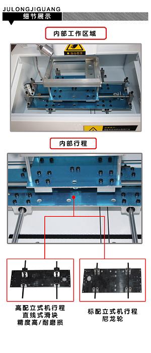

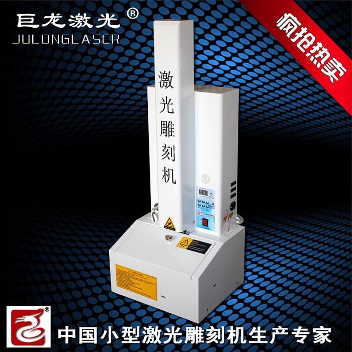

tụi tàu cũng có máy làm ống đứng kiểu này, mà nó chạy bàn xy chứ không chạy ống, còn con này chạy ống thì hơi ớn răng, với cái mỏ cắt plasma kia nó khè lửa kiểu đó thì sợ là đầu laser nhanh tổn thọ
máy tàu xài ống đứng đây
Đính kèm 60130
còn cái này là cơ cấu chạy xy của nó
Đính kèm 60131
--- Nói chung kiểu C-frame dễ bố trí hơn bác, còn dạng trên ở trên là router thì nhìn nó hơi ớn ớn. Với lại cách này ko dùng guơng phản xạ hên hiệu suất cao hơn rồi.
