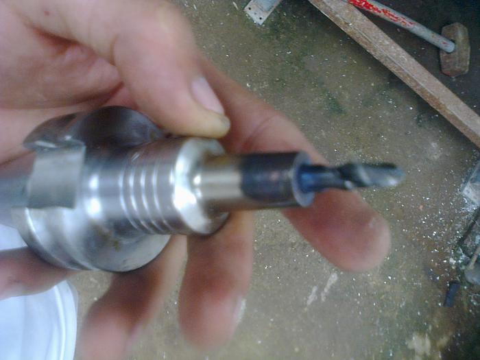

Đầu BT ngon quá nhưng mà ko có sờ pín để xài, hic..
Minh lấy 4 cái Bt 30 more. 6,8,10,12. Ok
bt30 đó chủ thớt không nên lấy , anh em không nên mua , nó lắp ghép dao bằng nhiệt , chẳng có anh em nào đủ đồ chơi mấy món này đâu , bỏ qua đi.

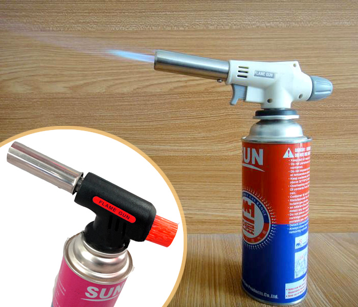

bác nào chơi cái bt này chắc phải kiếm cái bình này
Đính kèm 13641
Xài bình thường mà anh Nam. Gia công mấy cái lỗ sâu sâu thì cái này có lợi lắm.
Cán lỗ bao nhiêu thế bác. Có mấy cái dài dài không để mình vài cái.
1 dàn tháo lắp dao kiểu này rẻ lắm là hơn 7000 - 15000 hồi em đi triễn lãm người ta báo giá thế.
Để em mỗi loại cán 1 cái nhé bác, về em test xem sao. Hồi xưa làm công ty nhựa thấy ,mấy bác khò hoài mà mình chưa có dịp khò thử. Thấy hội youtube toàn dùng induction heater để tháo chứ không khò.

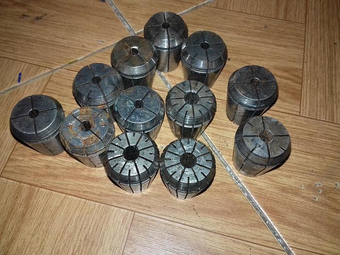

Em lấy thêm mấy cái collet, 2 cái 6 + 2 cái 8. Ưu tiên em mấy cái mới mới nhé :D. Em ở SG.
Em mới PM bác ạ.

hàng còn nhiều cho các bác lựa chọn nhé , kẹp dao 4,6,8,10 của hãng MST Made in Japan.Lấy SLL để có gia tốt
Đính kèm 13728
Đính kèm 13729
Để về em thẩm định xem dùng OK không, giá thì quá OK rồi.
thế clip trên thì loại kẹp bằng er vs loại này thì loại nào phay sướng hơn ạ , e nhìn như gà xem tranh ạ, hehe
Nguyên lý đơn giản theo cờ-nhíp này ợ...
Nóng lên nở ra nhét dao vào, nguội lại thì co lại kẹp dao khít vào.
Gãy dao thì cho nó nở ra, rút dao cũ rồi nhét dao mới vào thôi ợ, cơ mà ít khi nào gãy dao giữa chừng xuân lắm, trừ khi quá sức :))))
Cách gắn dao này có nhiều điểm tiện lợi là đơn giản, nhẹ công sức, thay nhanh hơn vặn siết, thay 1 dàn cả chục con (máy 5D lên tới hàng trăm :)) ) mà siết thì bỏ thân luôn. Chuôi dao dài tiện cho gia công 4 5 trục như cánh chân vịt hay turbine và độ run out thì <0.001mm trên đoạn dài bao nhiêu thì em quên roài :D

Hehe theo em thì lúc ấy keo 502 hiệu Con Voi sẽ phát huy tác dụng thần kì ợ
(hoặc là chấm hàn vv...vì em chưa dùng thử nên phán bừa, đừng chém em tội em lắm ợ :D)
Thực tế thì em không biết nó có coolant hay không và cũng chưa có nghĩ ra cách nào để lấy dao ra như trường hợp bác Nhatson đã thắc mắc. Tuy nhiên chưa thử chưa biết ợ, có khi nó nóng rồi bác trút xuống là nó tụt ra thì lúc đó khỏi phải nghĩ ngợi rồi hehe
Nóng mà tự tụt ra được thì hơi căng.
Cái này xài sau một thời gian em sợ lỗ nó loe ra lỏng dao thôi. Còn hầu như tất cả các cán dao loại này có lỗ thông nên chắc cũng dễ tháo dao ra.
Em không nghĩ dùng cái này không nhằm mục đích nhanh hơn các loại collet khác đâu, vì thời gian nung nóng, lắp dao, chờ nguội mất ít nhất 5-10p. Trong khi các loại collet khác chỉ mất chưa đầy 1p là xong rồi.
E đã nhận được hàng, nhìn cái cán BT OK, để tối về khò thử xem sao. Cái collet thì nhìn hơi cũ.
Con nào cũng có lỗ thông nên gãy dao cũng không sao.
