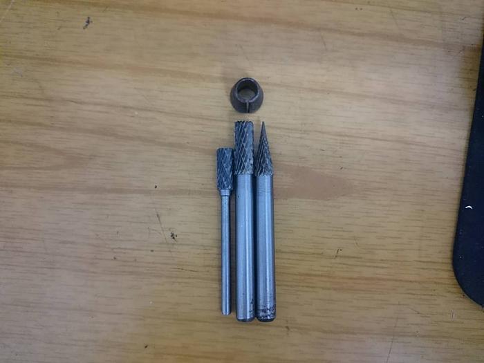

E update tí. e ra chợ trời thấy giới thiệu bọn này ăn đc đá của mấy ô mỏ đá. mua về thử. Tiện thể các bác cho e hỏi cái collect của e nó là hàng gì với ạ :D
Đính kèm 14713
Sau khi ấn máy chạy 15s, hiện tượng đúng như bác Gacon mô tả, mũi dao đỏ lòm :v
Đính kèm 14714
Tắt vội máy, nâng Z và kiểm tra thấy mũi tròn hẳn vs cụt mấy hơn 1mm :v
Đính kèm 14717
Cái phôi chỉ có một đường thẳng khá nhẵn :D
Vụ này e thấy căng thì e biết rồi, nhưng e thấy mấy cha khắc đá quý vẫn làm được, e có hỏi qua mấy cha ấy giấu kinh lắm, hỏi máy mua ở đâu còn ko nói luôn :(
Vụ này coi như đổ bể, e mini của e tiếp tục đắp chiếu chờ khi cần thiết gia công chi tiết cho e máy to :v
mũi đó chỉ là mài thôi , việc bác mài bằng tay và phay hoàn toàn khác nhau , bác gắn vào máy , ấn 1 phát thì nó thế thôi , cái collet đó là của máy cắt gỗ cầm tay makita.

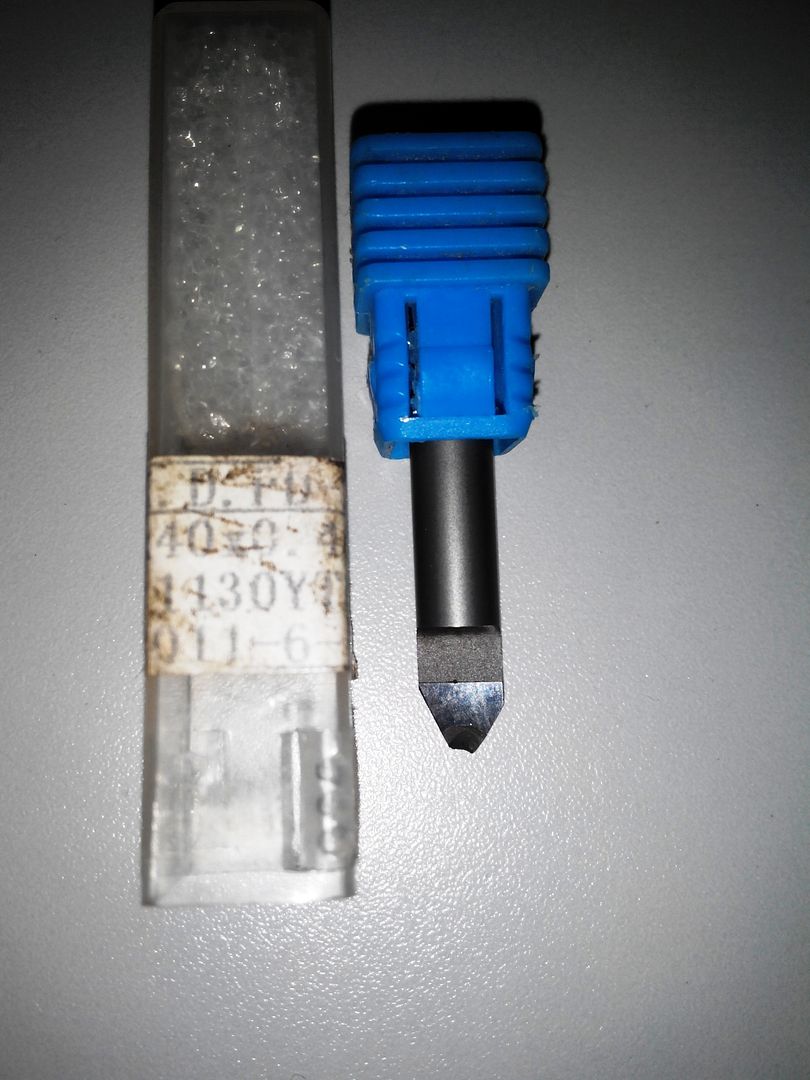

Loại hồi trước em nhờ mua đây, 400k, dao 60 độ mũi 0.4, bị mẻ rồi.

Bác nói em cũng vào web của ĐPHN xem thử. Nhìn có vẻ giống loại 600k Windcam bán (mình đoán thôi nhé, vì mình chưa mua ở đó). Loại này mình không gia công được (cắt cũng được nhưng spindle hú ghê quá). Con này khắc nhôm đồng thép chắc bá đạo lắm;).
Con 1.2T của khách mua thì sau đó bác ấy tặng mình luôn, nhìn cán bóng hơn con nay (cả 2 loại cán đều là carbide, nặng chịch). Cho người khác mượn rồi bị mẻ, đi luôn :cool:
Con dao WC bán ghi mã "dao khắc đá không gắn hợp kim" hồi trước có người tặng, là loại 1 mình nói bên trên (đang lăn tăn có phải không, vì hồi đó bạn bảo là hạt kim cương, còn WC lại bảo không phải, hic, chắc thế chứ con kia ông bạn bảo giá khoảng 400k, còn con WC bán có 100k thôi). Cái này gia công ngon, khá bền, nhưng không gia công nét nhỏ được.

là cái mũi mà cha Ga con chụp hình bị mẻ đó , con đó giá bèo nhèo nhất là 400K theo như Ga con nói , cứ vào đông phương hay Windcam thì có hết mà.
Vâng. Mấy chỗ đó e thấy bán 650k :D
E update cái dao quả dứa ăn inox phát ạ :D
Đính kèm 14837
Gắn dao lên máy khoan tàu
Đính kèm 14837Đính kèm 14838
Tác phẩm :D
dao quả dứa , thấy kì kì , em hiểu thì chỉ là mũi mài hợp kim thôi mà, do nó khía khía như trái thơm. Mũi khoan thì 3000rpm , chơi vào bên hông thì inox hay cái quái gì nó cũng bay hết , mũi này mài thô ngon nhưng dễ sốc lắm , nhiều khi cần làm gì phải mài cẩn thận thì dủng mũi mài bằng đá thì ngon hơn , nhẹ nhàng luớt êm , chứ em này tay không chặt hay cẩn thận thì nó sốc cuốn vào bên trong chi tiết liền.
Với em hiều thì gọi là phay đá chứ suy nghĩ kĩ nó là nghiến đá vỡ vụn thì đúng hơn , chứ nó có sấn vào và bào ra được cái phoi nào đâu mà gọi là cắt , con dao trên nó hàn mãnh gì thì em ứ biết , được bác Vũ Thành tặng 1 con nhưng để dành đó chưa xài chưa biết , chỉ xài 1 con hợp kim được mài 3 me như hình tam giác bánh ú , chạy 1 hình nó mòn mấy me hết , một số nơi họ tự mài dao để điêu khắc hoa văn trên vỏ sò thì họ cố gắng mài cái mũi như bánh ú hay kim tự tháp 4 cạnh , găm vào mà tạo hoa văn , nghe đồn xài 30 phút rút ra mài lại xài tiếp... do đó từ đó em suy luận nó nghiến va đập , và cái me dao có tác dụng nghiến nhẹ nhàng hơn tránh vỡ ra mảng lớn thôi chứ cắt vật liệu có kết cấu như gạch đá mà văng phoi như kim loại chắc không có .
Ghép mảnh kim cương đặc hay ghép hạt kim cương nó cũng giống nhau thôi anh, cái này gọi là khắc hay mài thì đúng hơn.
Vật liệu giòn nên không ra được phoi, chỉ có mài mịn nó ra thôi.
Mũi quả dứa kia chuyên dùng làm sạch mối hàn, ba via.
