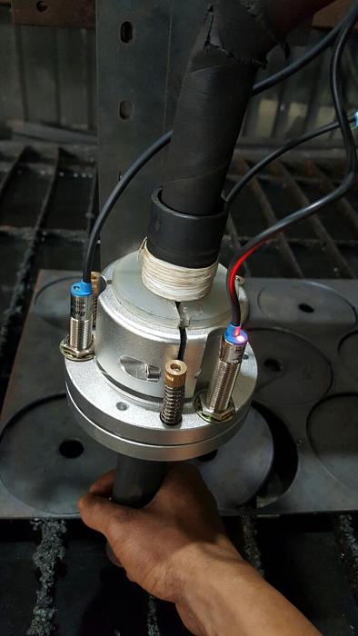

Em có mua bộ chống gãy mỏ cắt bên CNC24h (hình ảnh đính kèm). Em nghĩ bộ này sẽ tích hợp 2 chức năng là chống gãy mỏ (estop) và dò phôi (input). Nhưng khi hỏi kỹ thuật bên CNC24h, họ nói nó chỉ có chức năng chống gãy mỏ cắt.
Em là dân kinh doanh - cơ khí, không rành về điện tử, nên nhờ các Bác chỉ giúp em cách lắp đặt để bộ này dùng được 2 chức năng chống gãy mỏ và dò phôi.

em lấy tín hiệu đóng mở plasma để đóng mở thêm 1 relay. Relay này chuyển trạng thấy mấy cái công tắc tiệm cận này qua lại giữa chân input và e-stop anh nghĩ là ổn. Khi ngắt plasma nó là đầu dò phôi, khi đóng plasma nó là e-stop. Lý thuey61t thế còn phải mò mẫm tý nữa
Không biết bác @VanMinh làm được chưa?
Nguyên lý thì nó vầy, bộ chống gãy thực chất là cảm biến độ nghiên hay độ không chắc của cái torch. Tức chỉ cần torch rời khỏi vị trí cân bằng là nó có 1 tín hiệu gửi về thông qua 1/3 cái sensor.
Còn khi dò phôi thì quá trình này cố tình ấn cái torch xuống phôi cho nó rời khỏi vị trí cân bằng, khi nó cũng sẽ có 1 tín hiệu trả về thông qua 1/3 cái sensor.
Vậy nên nếu là vận hành với mach3 thì config thế nào?
- Nếu là cao thủ thì mọi thứ có thể thông qua macropump hoặc brain để phân chia chức năng nhiệm vụ tùy theo giai đoạn làm việc.
- Nếu bình dân thì như cách của bác @ktshung là Ok, dùng 1 relay để phân chức năng làm việc thông qua lệnh M3. Tức khi mở torch thì nó là E-Stop, khi không mở torch thì nó là Probe.

Bạn làm trục z như dưới đây cho đúng bài bản, 2 tầng, chống gãy thì vẫn giữ đúng chức năng chuyên trách của nó, còn tầng ngoài cùng thì cho probe

Tầng trượt ngoài cùng thì hành trình chỉ tầm 50mm, và có gắn công tắt tín hiệu trả về (probe), tầng này có 2 công năng là: 1- làm phần đệm để khi chạm phôi và kích công tắt cho êm ái nhẹ nhàng, 2- là góp phần nhỏ chống va chạm đâu cắt, hổ trợ thêm cho bộ phận chống gãy đầu cắt.

bác ơi! cái bác nói này thì thằng plasma nào chả có (em chế 4 cái kiểu y như thế này rồi ạ), nguyên lý nó giống y bộ cu Minh gửi hình mà, chẳng qua bên này 2 cái lò xo bác to rõ dễ thấy còn bên kia nó nén bằng 3 lo xo nhỏ, hành trình bé hơn. Vấn đề nó hỏi là làm sao cái công tắc hanh trình đó có cả 2 chức năng, estop và cảm biến chạm phôi cho THC kìa. Bác chưa hiểu vấn đề thằng cu em này hỏi
Thấy vậy chứ thực ra khác nhau hoàn toàn chứ không phải giống đâu, lò xo tuy to nhưng lực rất nhẹ, mục đích cho đằm không tung tăng bay nhảy, hành trình lớn cũng là để an toàn cho trục z; còn lò xo của chống gãy tuy nhỏ nhưng lực rất lớn, gấp hàng chục lần đấy, vì vậy mỗi lần nó đâm đầu xuống phôi để kích probe là một bất lợi lớn cho cơ khí đấy.
Nếu lười muốn tận dụng cái chống gãy đó thì hại não, còn siêng làm thêm 1 tầng nữa thì nhẹ đầu mà còn an toàn bài bản.

Trong một lúc ngồi ngắm bộ chống gãy mỏ đó, em thấy :
- Dò phôi cây súng nó đi theo phương thẳng đứng.
- Khi va phôi cây súng sẽ bị bẻ theo phương ngang.
Nên em nghĩ làm cách sau tuy củ chuối, nhưng nó giải quyết được vấn đề :
- 3 cái sensor nguyên thủy vẫn giữ nguyên (thậm chí chỉ cần 1 cái) - nối vào chân input, nó dùng cho chức năng dò phôi.
- Trên đầu cây súng (ảnh đính kèm), ta lắp 1 miếng kim loại, rồi gá 3 cái sensor theo phương ngang - nối vào chân estop. Khi súng va phôi, lệch theo phương ngang, chạm vào 1/3 cái sensor đó, máy sẽ dừng.
Có 1 nhược điểm là làm như thế nó nối nhiều dây dợ quá. Nên các bác cho em hỏi, trên thị trường có bán loại sensor nào dạng vòng tròn không?

Thị trường họ dùng 3 cái cảm biến kia cho cả 2 chức năng bác ạ :)
Hoặc với nguồn xịn tí có có cái vòng ohmic sensor cho vụ dò phôi.
