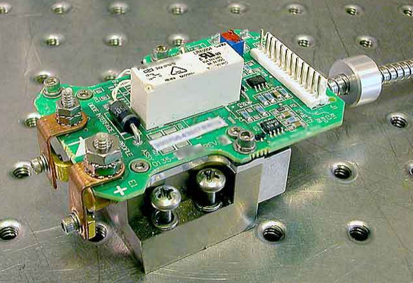

như tiêu đề em lập chuyên mục này để anh em cùng trao đổi về cách sử dụng cũng như làm sao tối ưu hết công lực của con này. Tất cả các bác có cao kiến hay kinh nghiệm gì thì chia sẻ cho anh em với nhé! em thì có vài chia sẻ như sau:
1. đầu tiên là các bác muốn sử dụng 100% công suất em nó thì phải cấp nguồn từ 0-3v cho cả chân số 2 và chân số 6 nhé! đó là đường điều khiển công suất cho diode 1 và diode 2
2. trước khi thử các bác phải xem kĩ 2 đầu dây cáp quang có bị dính bụi hay không để tránh tình trạng cháy đầu cáp
con diode dùng trong hệ thống này là con 0135-0390
Đính kèm 30258
datasheet http://www.u-designer.com/my_u-desig...t_page_en.html
