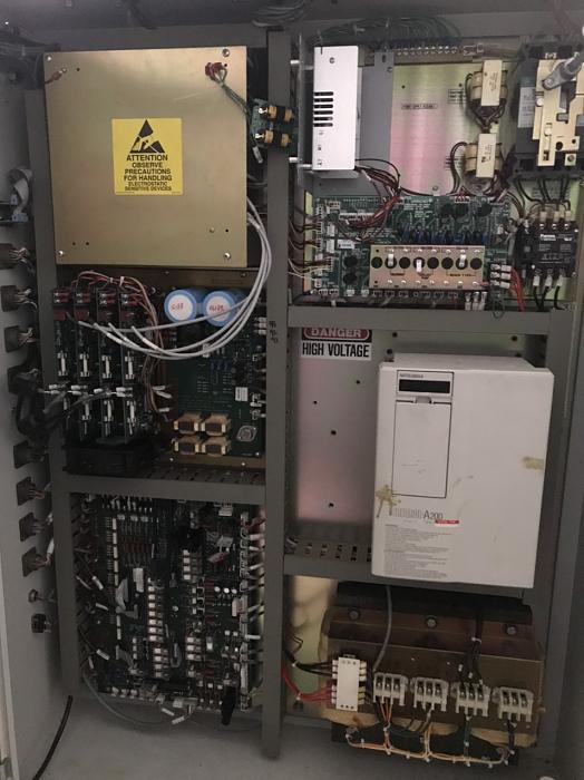

Xin chào mọi người, em có 2 con máy phay CNC HAAS VF-0 ver 1992, công suất Spindle 10HP, 12000v/p, đang bị tình trạng cứ đầu ngày bật máy lên chạy được khoảng 30 phút tới 1 tiếng là bắt đầu bị lỗi "servo overload", máy chạy không tải, bắt đầu là bị trục Y,sau đó tới các trục X và Z, nhưng trục Y chiếm trên 90% số lần lỗi, reset chạy lại được nhưng tầm 1-2 phút lại bị lỗi, và cứ thế bị liên tục,tắt máy tầm 2-3h sau chạy lại thì được tầm 15-20 phút lại tiếp tục lỗi, máy đang dùng động cơ DC servo, mình đã tháo phần cover máy ra,kiểm tra phần cơ còn rất ok,không bị sượng hay kẹt bất kì vị trí nào, dùng tay quay các trục nhẹ nhàng, đã thay than mới cho động cơ, hệ thống bơm dầu hoạt động tốt, tủ không quá nhiệt khi hoạt động, 2 con đều bị tình trạng tương tự, đã thử tráo board nguồn và driver 2 con cho nhau nhưng vẫn bị, có driver của trục thứ 4 trong tủ không dùng,tráo với trục Y vẫn bị, máy dùng điện 3 phase qua biến áp 30KVA, đã kiểm tra đầu vào, không bị mất pha hay tụt áp. Đã liên hệ với bên dịch vụ HAAS tại Việt Nam,nhưng một tháng nay vẫn dậm chân tại chổ, đến thay pin còn làm mất parameter.
Nay đăng lên diễn đang mong có cao nhân nào biết bệnh 2 con máy hoặc biết dịch vụ nào tốt giới thiệu cho em để mong cứu 2 con về từ cõi chết. Em ở khu vực Thủ Đức,Hồ Chí Minh. Liện hệ : Tĩnh,0908169013. Thanks mọi người.
