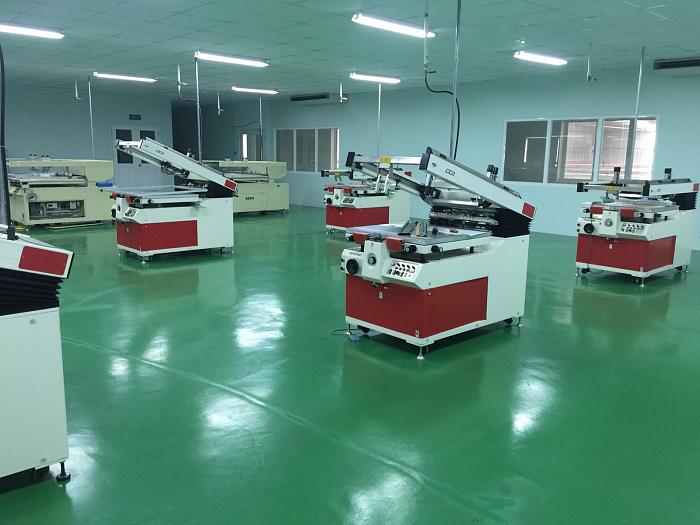

Bác xem máy mẫu mà làm, chỗ em có cỡ hơn 10 con máy mới tinh của Mino (Nhật), thấy cơ cấu cũng đơn giản, chuyển động lên xuống của thì dùng khí nén, kéo dao gạt thì dùng step với dây đai, và mấy cái sensor tiệm cận, phần bàn hút chân không thì chắc phải mua sẵn, chế mệt lắm.
Đính kèm 77579
