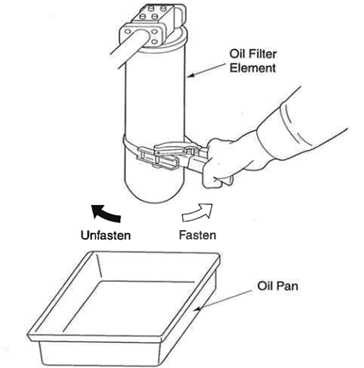

3. Thay lõi tách dầu.
Đính kèm 78501
*Nhấn phím STOP.
Tắt nguồn.
Đóng van ngừng phía xả.
Đợi áp suất trong của máy nén giảm áp xuống bằng mức của môi trường xung quanh.
Đặt khay đựng dầu.
Vặn và tháo lọc dầu bằng các dụng cụ như kìm xích.
Lấy gioăng lọc dầu và bôi trơn gen sau đó lắp trên đầu như trước . Máy có 2 lọc dầu. Thay cả 2 cùng lúc
Vặn bằng tay không sử dụng dụng cụ tháo như kìm xích.
Lưu ý:
Nếu dụng cụ giống như kìm xích sử dụng để tháo và vặn lọc dầu, vỏ lọc có thể bị biến dạng hoặc bị hỏng sẽ gây nên hở hoặc vỡ. Đảm bảo vặn chắc bằng tay.
Khi lọc dầu tắc, dầu bôi trơn cho máy giảm và nhiệt độ khí xả sẽ tăng.Điều này làm cho nhiệt độ xả rơ-le kích hoạt* và máy nén thậm chí dừng. Dầu bôi trơn vòng bi không đủ và điều này có thể gây ngắt máy.
Thay dầu định kì.

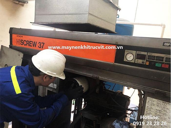

4. Vệ sinh và thay thế lọc gió.
Vệ sinh hoặc thay thế lọc gió máy nén khí Hitachi*sớm nhất có thể, nếu mã lỗi lọc tắc xuất hiện trên màn hình kĩ thuật số. *Lỗi sẽ giảm công suất máy và trong trường hợp tệ nhất sẽ gây hỏng lõi lọc.
Nhấn phím STOP.
*Tắt NGUỒN
*Mở nắp trước. Tháo 4 nắp trên vỏ và đẩy lọc gió ra
*Vỗ nhẹ lọc để nụi rơi xuống sau đó vệ sinh bằng khí từ trong ra ngoài.
Nếu lọc quá bẩn,* ngâm trong nước có chất rửa gia dụng khoảng 30 phút ( áp suất nước 0.27 Mpa hoặc ít hơn) xả nước và hong khô.
Lưu ý: Không sử dụng lại lọc nếu vệ sinh như trên quá 5 lần. Nếu quá bẩn thay thế lọc mới. Mua lọc mới từ nhà cung cấp ( mã No.233). sau khi vệ sinh lõi lọc, đặt đèn bên trong và kiểm tra xem có hư hỏng nào không trước khi *đem vào sử dụng.
*Lau bụi hoặc* vệ sinh vỏ lọc gió* và bên trong vỏ lọc gió
*Đẩy lõi lọc vào trong vỏ chắc chắn như trước.
Lưu ý:
Nhấn phím STOP và ngắt kết nối nguồn điện trước khi thay thế lõi lọc
Nếu khí quyển chứa khói xe và bồ hóng từ lò đốt, lọc gió sẽ tắc nhanh hơn những cái khác. Trong trường hợp này, kiểm tra môi trường xung quanh phòng máy và đưa ra phương án giải quyết sẽ giúp máy hút* ít khói và ít bồ hóng. Ví dụ, ống hút hoặc chọn lại vị trí lắp sạch hơn.

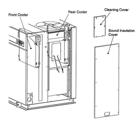

5. Vệ sinh dàn làm mát.
Nếu bụi dính vào phía làm mát của dàn nó sẽ làm giảm quá trình trao đổi nhiệt* và dầu và khí không đủ để làm mát. Vệ sinh dàn lọc trong trường hợp* này.
Đính kèm 78502
Nhấn phím STOP
*Tắt nguồn điện
*Tháo vỏ bánh răng
Tháo vỏ bảo dưỡng từ bên trái
Tháo vỏ vệ sinh từ ống làm mát

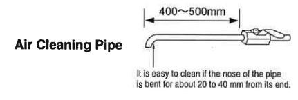

*Chèn một cái ống* vào của sổ vệ sinh và thổi khí nén vào cánh quạt làm mát.
Lắp lại vỏ như ban đầu
Đính kèm 78503
Lưu ý: nếu máy quá bẩn, thì vệ nhiệm vụ vệ *sinh sẽ nặng nề hơn* như vệ sinh bawgf hơi.
Sau khi vệ sinh dàn làm mát, khử bụi giữa dàn làm mát trước và bộ khởi động sau đó bật điện.

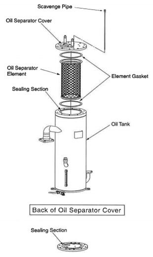

7. Thay *tách dầu.
Đính kèm 78505
7.1 Tháo lõi tách dầu*máy nén khí Hitachi
(1) Nhấn phím Stop
(2) Ngắt nguồn điện
(3) Đóng van ngừng
(4) Đợi cho đến khi thước đo áp suất xả chỉ 0 Mpa
Lưu ý: dừng máy ngay lập tức, cẩn thận không chạm vào tách bởi vì nó đang bị nóng nếu không sẽ bị bỏng.
Tháo ống* dầu, ống thước thăm dầu, ống kiểm soát khí.
Lưu ý:*Cần thận không* làm hỏng phần phớt, vì có thể gây hao dầu.
Tháo lõi và đế.
7.2 Thay lõi tách dầu.
Thay lõi và đế cùng thời điểm. Thao từng bước được mô tả như sau:
*Kiểm tra trực quan *phần vỏ phớt và đảm bảo không làm trầy xước và bẩn. Bởi vì phần phớt hỏng có thể gây hao dầu nhanh chóng, vệ sinh và giũa cẩn thận.
*Kiểm tra trực quan vỏ phần nệm kín *và đảm bảo và đảm bảo không làm trầy xước và bẩn. Bởi vì phần phớt hỏng có thể gây hao dầu nhanh chóng, vệ sinh và giũa cẩn thận.
Lắp lõi lọc mới và nệm mới. Đảm bảo rằng nệm cao su lắp hợp lí trước khi vặn chặt* vỏ.
Lắp tất cả các ống vào vị trí cũ.

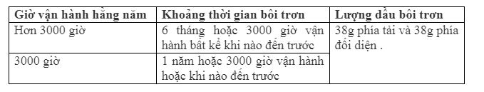

Đính kèm 78506
Giờ vận hành hằng năm Khoảng thời gian bôi trơn Lượng dầu bôi trơn
Hơn 3000 giờ 6 tháng hoặc 3000 giờ vận hành bất kể khi nào đến trước 38g phía tải và 38g phía đối diện .
3000 giờ 1 năm hoặc 3000 giờ vận hành hoặc khi nào đến trước

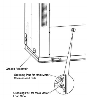

Cách bôi trơn động cơ chính.
Tháo gioăng cáo su từ* vỏ bánh răng để tiếp cận cổng bôi trơn. Sử dụng súng tra dầu để bôi dầu.
Vẽ *đường bôi dầu* ra ngoài và đảm bảo dầu được sử dụng đã được xả ra. Vệ sinh đường dầu bôi trơn như yêu cầu.
Lắp gioăng* vào vị trí cũ.
Đính kèm 78507
*Lưu ý: thêm dầu bôi trơn khi* máy nén đang chạy.
