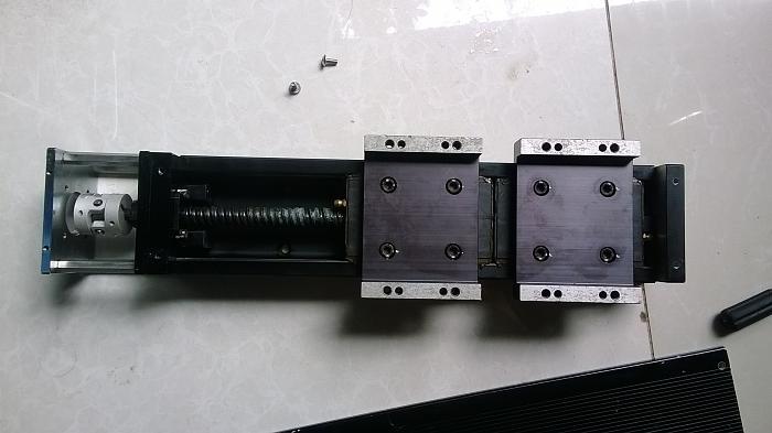

Dài : 430mm
Rộng 110mm
Hành trình:120mm
vitme bi phi 16 bước 10
nặng 9kg
có hai ụ trượt bộ này các bác rinh về làm trục z rất ngon.

Sếp ở đâu thế , em đang cần cái trục Z bản to như vậy nè. Hàng này còn keng quá , đã dùng qua chưa ? Em đang suy nghĩ tẩu tán món gì để ôm món này của bác .... mà món này bác mua đi bán lại kiếm lời đúng không nè hehehe. 9kg mà giá chóng mặt dữ à ( nhưng nó đáng giá )
Bản 110mm là bác đo ở cái thân của nó hay là mặt bích nhôm trên các block trượt ? nếu không lầm với trọng lượng này thì bản này tầm 80mm nếu đo ở thân
hehe . . . anh Nam nói chính xác , e đo chính xác bản của ray truot la 85mm nha các bác ...
hàng cũng đã có người lấy rồi , e cảm ơn các bác đã quan tâm.
Ha ha ha, nhìn sơ mà biết khoảng 80 luôn, bác Nam này đúng là pro thật, cái này chắc là KR46.
