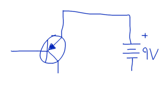

Bước 1: Trình phát
Trước hết, để bật bóng bán dẫn PNP, bạn cần điện áp trên đế thấp hơn bộ phát. Đối với một mạch đơn giản như thế này, việc kết nối bộ phát với điểm cộng từ nguồn điện của bạn là điều phổ biến. Bằng cách này, bạn biết điện áp bạn có trên bộ phát.
