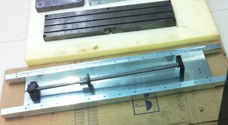

- Mặt bàn- tấm sắt 450x1200x15mm. Tấm sắt này và cái bệ Y là 1 cặp, rã từ 1 máy.
Đính kèm 6287
- Bệ Y, 350x700x180mm, sắt dày 12mm, nặng 70kg
Ray HSR bảng 25mm, dài 700mm, hành trình 450mm, 2 block trược.
Vít-me bi D20, bước 5mm dài 500mm, hành trình 450mm.
Đính kèm 6283 Đính kèm 6284
