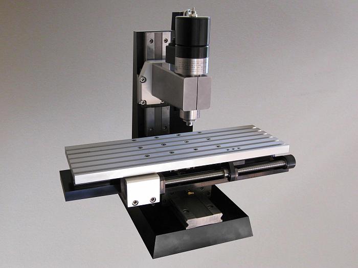

do tính cạnh tranh kèm với giảm chất lượng nên mấy năm nay em không bán máy nữa , việc bán được 1 cái máy là đã mệt , cộng với trách nhiệm và bảo hành còn mệt hơn , do đó đeo theo giá thị trường em không chơi , tự em làm máy cho em xài thì ok.
trong đây là nghiên cứu mẫu máy , em hạn chế nói về kinh doanh vậy.
Dòng mini Cframe không nhất thiết là đúc , chỉ khi nào các bạn muôn phay sắt hãy tính tới. Em thấy DIY thì học theo ABCNC là ok , còn kim loại màu thì khung thép hàn hay lắp ghép bằng ren , module bằng nhôm cũng là quá đủ.
