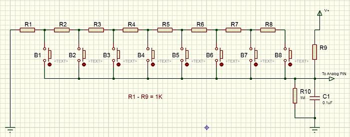

Cách 1.
Xem sơ đồ
Đính kèm 23675
Với cách này ta có mức điện áp ở output là:
Ux= X*V+/(n+1) trong đó X là nút bấm thứ X nên (1 ≤ X ≤ n) và n là số nút bấm.

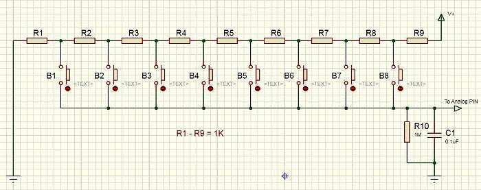

Cách 2.
Xem sơ đồ
Đính kèm 23676
Ux= V+[1 - 1/(1+X)] trong đó X là nút bấm thứ X nên (1 ≤ X ≤ n) và n là số nút bấm.
Tụ C1 & trở R10 = 1M có nhiệm vụ tăng tính ổn định cho hệ thống. Với cách 2 có thể bỏ luôn trở R10 mà không gây ảnh hưởng gì đến mạch.
Từ ouptut có thể kết nối trực tiếp vào ADC input hoặc có thể nối tiếp thêm trở (VD 100ohm).
V+ có thể là 5V, 3.3V.... tùy thuộc vào áp ref của ADC.
