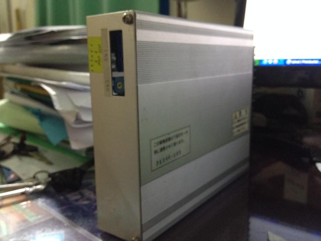

như tiêu đề mong ae hướng dẫn dùm driver này 2 chân ac cấp nguồn vào bao nhiêu vol?. mình xài step vexta 2phase, tks !

Cái này chịu khó tháo vỏ ra xem cái phần nguồn của nó thôi, đa số chạy AC rơi vào 2 loại 115V và 230V. Nếu tụ nguồn 2-300V thì loại 115V. Nếu tụ lọc >400V thì loại 230V. Mà bác chụp cận cảnh cái phần mạch nguồn đưa lên có ngay mấy sư phụ trên này phán cho bác lien :D
mở ra mới biết nó là hàng Daisan hình nó đây bác:
http://i1380.photobucket.com/albums/...psgenjlgs2.jpg
vậy theo hướng dẫn của bác thì em nó là ac 115v? tks bác
Thằng này tụ nguồn 200v thì điện áp chắc 100v rồi.
