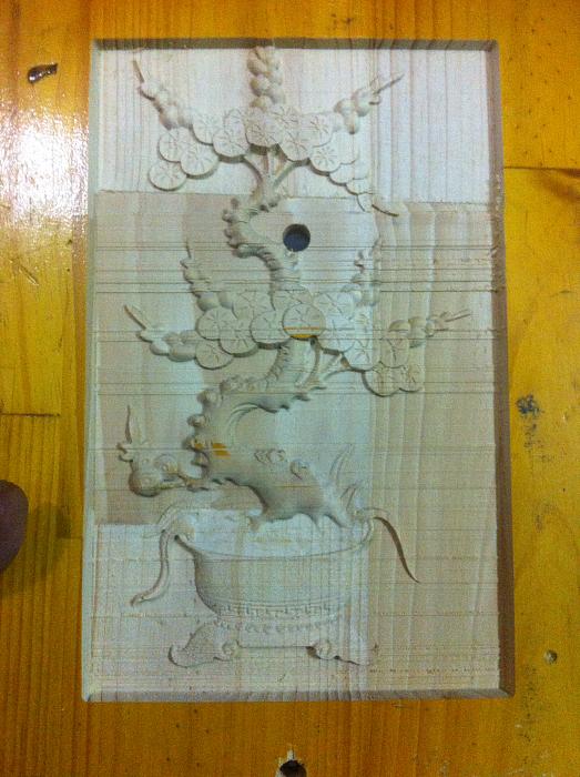

    Em mới lắp xong cái máy chạy gỗ , chạy thử sản phẩm mà bị tình trạng này , mong cao thủ bắt bệnh giùm em , em không biết là bệnh gì , mong cao thủ giúp đỡ , máy em chạy motor trục x , z là anpha , trục y là 5 phase

    cho thông số động cơ, visme, trọng lượng của trục Z đi anh. Chụp sản phẩm thì chụp 1 tấm của máy để mọi người dễ bắt bệnh. Em thấy hoa văng theo phương X-Y vẫn đúng tọa độ, có cái Z có vấn đề thôi. Chắc là tuột Z rồi.
    Khanh - Sài Gòn
    Zalo 0120 76tám 44tám3
    Điện thoại 0977 5chin3 012
    Tại sao có đoạn cuối đẹp vậy? vấn đề được suy ra từ chỗ đó
    Thợ cả Luyến's Avatar
    2,135
    1,103
    Được cám ơn 764 lần
           ở 470 bài viết
    Chạy chậm lại là hết

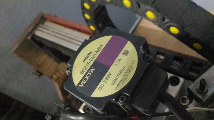

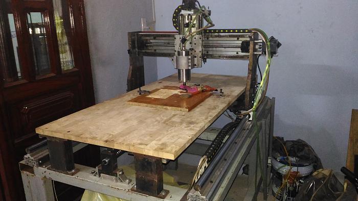

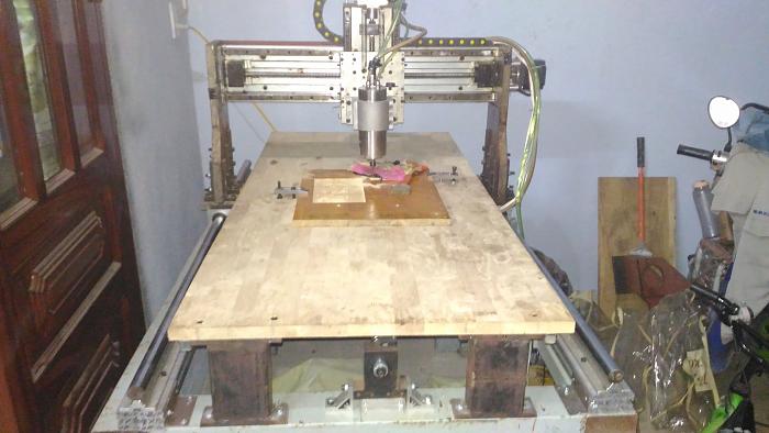

    máy của em đây ah , thông số đầu tiên là trục z , thứ 2 là trục x , còn trục y thì chạy con 5 phase pk5913bw

    đoạn cuối em chạy nhanh thì nó được như vậy đó anh , lúc đầu em chạy f4000, lúc sau em chạy f5500 , em đâng dùng card nc v5

    em cũng có chạy chậm nhưng cũng bị tình trạng như vậy đó bác luyến , mà nó chạy lúc thì mịn xong rồi lại bị

    Bác kiểm tra kĩ vitme trục Z và khớp nối, em gặp trường hợp giống này, bi trục Z bị rơ, phải thay vitme khác. Phần chống nhiễu của bác chắc ok ?

    em đang nghi 2 cái
    thứ nhất là do trục z , để kiếm cái vitme nào khác thay thử thế nào
    thứ 2 là driver của 3 trục thì em chưa có nối đất không biết có bị nhiễu hay không ( vấn đề này em khắc phục liền ), khớp nối em sẽ chỉnh lại rồi chạy lại thử xem
    không biết có ai bị như em không , em chỉnh cả tuần nay mà chưa được , buồn thật

    Em nghĩ lỗi nay ko thể của visme, bởi nếu lỗi visme no phải có tính lặp lại, vi dụ như răng cưa hay xù xì, Em doadn do mô tơ hay khớp nối

    Trước em dùng alpha cũng bị ntn, nhưng khi đó em dùng mach3.
    Bác chủ cho hỏi có hiện tượng khi sờ vào máy quét phoi thì bị ko( khi mới lắp xong máy chạy test hình như ai cũng nóng lòng xem nó ra sao lên đứng canh suốt), để nó chạy không sờ gì thì lại đc hoặc bị ít hơn.
    Nếu đúng vậy thì bác nối đất đi xem sao, con máy đầu của em bị y nghi vậy

    Chính xác là mình đứng lấy cọ quét phôi liên tục , nhiều lúc cũng có chạm cọ vào đầu spindle , ban đầu ráp máy mình chạy mach 3 cũng bị , thấy không ổn với lại máy chạy chập chờn nên đổi nc v5 chạy mượt hơn nhưng bị tình trạng này , em ko nghĩ tới trường hợp này lại xảy ra , để em nối đất biến tần với driver và không quét phôi xem Có bị ko , thank you anh

    Bác chủ thử dời cục phôi sang vị trí đầu bàn thử sao sao. Mà bác có dùng đèn tuýp chuổ cái máy ko vậy? Nếu hệ thống thoát nhiễu ko tốt mà để gần mấy cái đèn tuýp nó nhiễu kinh khủng, mình có lúc cũng bị như vầy.

    Theo hình ảnh thì dường như alpha đi dây rời từng sợi????
    Nếu dây không đạt tiêu chuẩn, không có sheld dễ bị nhiễu gây nên tình trạng trên.
