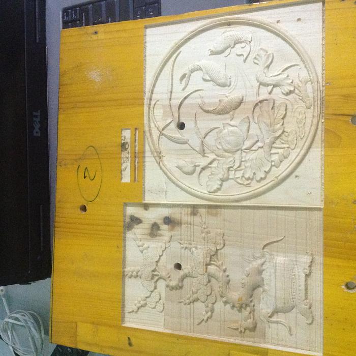

    Hehe em thấy sau khi gắn vô thì cảm giác motor nó đỡ hơn hẳn, không biết phải vậy không mà trước khi gắn cái Ring thì cái feed rate nó hay over theo over speed của spindle ( thông thường thì nếu BT over 100% khoảng 300hz +/- 4 5hz gì đó, mỗi khi nhảy ts là feed nó tăng/giảm theo nên gây ra gia tốc motor ko đều.)

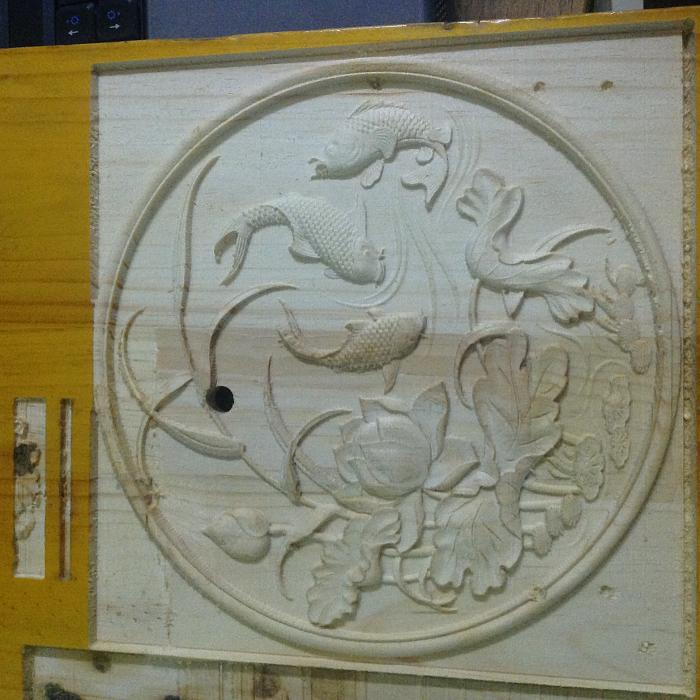

    Sau vài ngày nghiên cứu thì em cũng đã khắc phục được , do em chưa nối dây tiếp đất cho driver nên mới xảy ra hiện tượng nay , cảm ơn các bác đã hổ trợ em ah , sản phẩm sau khi chỉnh lại
