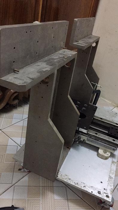

    Up thêm profile máy ạ.
    Bộ đôi cơ bắp vai máy hàng tuyển, tháo từ máy cnc hàn xẻng. Thép nguyên khối đc phay phẳng gần hết các mặt,độ dày 15mm. Cái đáng tiếc nhất là 2 cái tai máy ko đối xứng nhau. Nếu đối xứng thì thật sự ko chê vào đâu đc nữa. Haizz, xếp đi xếp lại các kiểu lắp combo hết khả năng nhưng vẫn thấy cái tai máy vô duyên quá, hơi mất thẩm mỹ. Mấy bác e hỏi cũng từng khuyên cắt béng nó đi. Nhưng nghĩ lại e ko cắt. E muốn giữ nguyên bản như thế. Giá trị chủ yếu, theo cá nhân e, chính là cái tai máy ^^

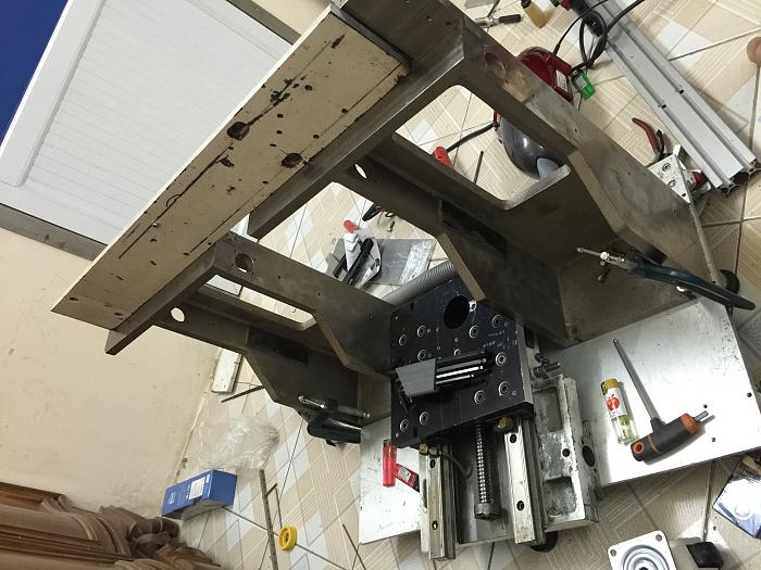

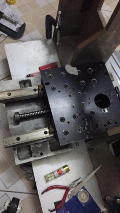

    Hnay gá thử trục x lên mặt trước và mặt sau của vai máy xem xét. 2 cách đặt x, mỗi kiểu đều có ưu nhược điểm nhất định. Chẹp, băn khoăn quá. Phải làm sao đây :s
    Sđt liên lạc: 0917338464
  12. #11
    Gá dựa lên 2 thanh đỡ bên dưới tốt hơn chứ nhỉ?
    Chúc mừng năm mới!
    Cho mỡ bò đều trên thân vitme (không dùng nhớt nhé), cứ 1 2 hôm thì đẩy con trượt qua lại vài vòng. Đừng dung cước hay giấy nhám nó trầy bề mặt không đều sau này càng khó bảo quản hơn. Kinh nghiệm chỉ có nhiu thôi
    2 cái vai máy to quá đẹp tuy hơi to so với chiều X.
    Dạ dưới chân vai máy nó nhô ra cao quá. E sợ khi vận hành chạy x, trục z và spin sẽ bị vấp vào cái chân dưới bác ạ. Cái này ko biết tính toán sao cho chuẩn nhất đây. Chứ e cũng thích lắp vào mặt có thanh đỡ lắm. Mặt đấy theo nguyên bản cũng là nơi đc lắp x, nhưng mà combo của họ to và cao hơn, nên có thể vượt qua đc cái gờ dưới chân vai máy mà ko bị ảnh hưởng. Nhưng bộ lx45 thì ko làm đc như thế....

    Ui, ko vấp đâu bác. Bên dưới họ nhô ra có chủ đích đó bác. Bác gắn bệ đỡ trục Z, trục Z, bệ đỡ spindle & con spindle lên sẽ thấy là nhô ra cả tấc, ko vướng đâu

    E đang hy vọng thế đây bác ạ. Nhưng phải phay xong cái mặt bích gắn x-z và mặt bích spindle ráp lại mới biết ntn bác ạ. Lx45 muốn lắp ở phần chữ L đấy phải độn thêm ít nhất 1,5cm ở dưới đáy nữa thì mặt bích block nó mới ra được ngoài.Với ở HN ít xưởng gia công cnc phay lẻ quá, e đang loay hoay tìm chỗ đặt phay mà chưa đc

    Chuẩn thì để cái combo bên mặt như bác gamo nói vì nguyên bản cái vai máy này nó cũng lắp combo vị trí đó, còn chốt định vị kìa.
    Phay lại mặt bích z rồi đo xem có chạm phần nhô ra không rồi tính tiếp.
    Ah mà cái vai này ko phải thép nguyên khối nhé, mà bác cũng có duyên nhé, có 1 bác hỏi trước nhưng mình ngại ship nên bác hỏi sau lại mua đc, hehe

    Dạ vầng. Đôi khi nó cũng là cái duyên mà bác :d
    Chốt lại vẫn là phải phay đc cái bích lắp x-z gá thử vào mới biết kết quả tròn méo ra sao
