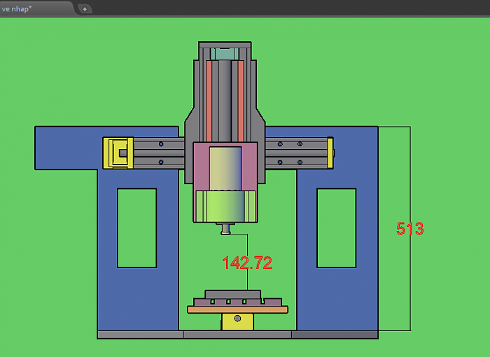

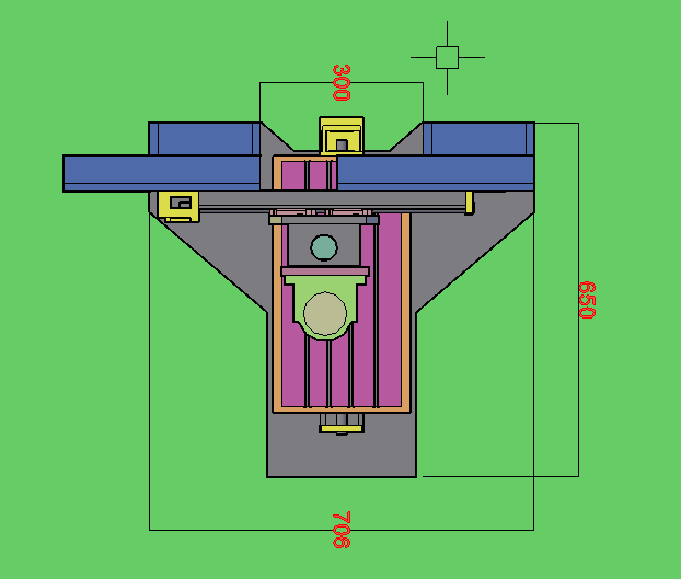

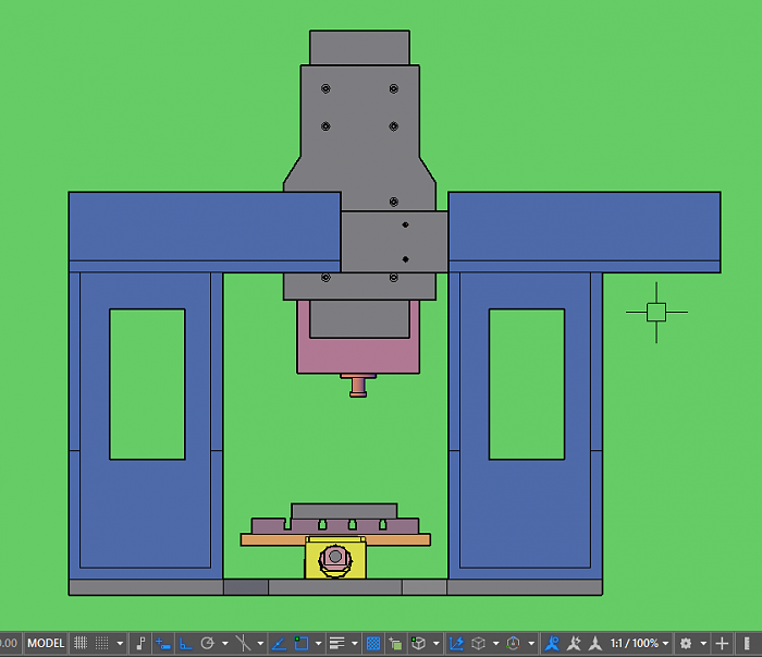

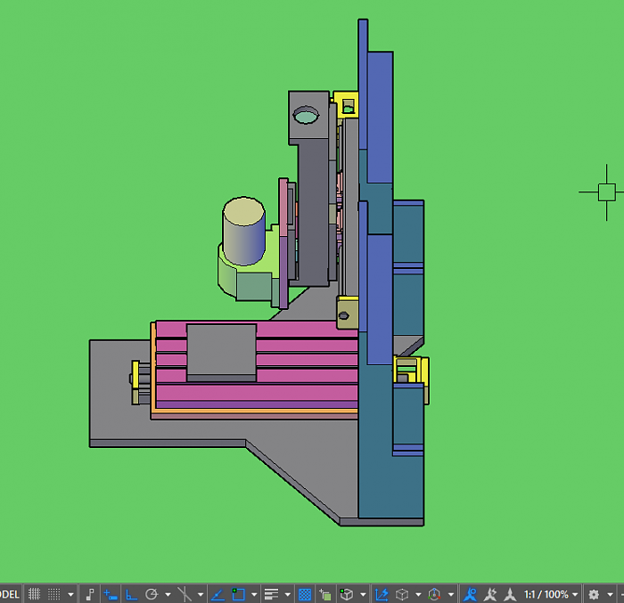

    Sau tuần lễ lọ mọ ngâm cứu đọc đọc xem xem vẽ vẽ, cuối cùng e cũng đánh vật thành công bản vẽ thiết kế máy trên cad . Rất hớn hở và phấn khởi đem lên khoe ngay các cụ cho nóng ^^
Name:	mat truoc may.png
    cái nhìn tổng quan về con máy cùi ^^

    và thông số cơ bản ạ ^^

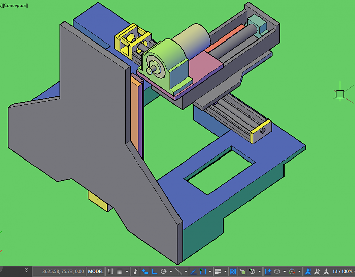

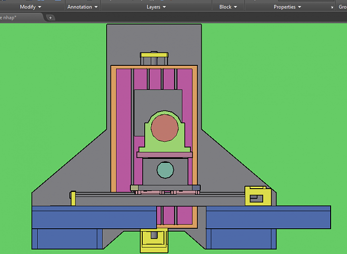

    vài góc nhìn khác của con ẻm rất điệu đà nhà e
Name:	tren xuong1.png
Name:	tu duoi len.png
Name:	tren xuong.png
    E vẽ ko đc đẹp lắm nhưng kích thước cơ bản vẫn đảm bảo đc chính xác, he he ^^
    Đang ngồi ngắm ngắm nghía nghía. Tự nhiên trợn ngược mắt giât mình. Có cái ji đấy sai sai ở đây thì phải....
    Ảnh thu nhỏ đính kèm Ảnh thu nhỏ đính kèm dang sau.png‎
    Sđt liên lạc: 0917338464
  7. Thành viên đã cám ơn Lamnguyen230890 cho bài viết hữu ích này:
    Hi, cái bàn nó vướng cái gối màu vàng rồi

Name:	giao nhau cua truc y.png
    oạch. có 1 sự thiếu chiều cao ko hề nhẹ rồi các bác ạ. Goai goai??? Ngó nghiêng xem lại bản vẽ gốc của hãng h e mới nhận ra cái mặt block mitsumi thấp tè tè thế này thì bảo sao

    siệt! Đúng là phải vẽ ra mới biết đúng sai trong ý tưởng nó ntn.

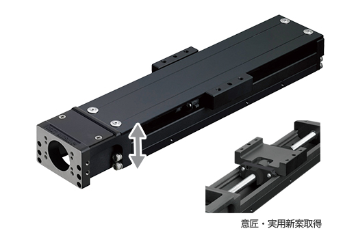

    1 cách rất hồn nhiên e nghĩ bắt đại cái tấm nhôm làm mặt bích là nó chạy vèo vèo ý mà. Cơ mà e chưa biết độn chiều cao ntn các cụ nhỉ?? Cái miếng độn phải thiết kế hạ bậc hay cứ táng 1 cục phẳng lì là đc ạ?
Name:	block truot misumi.png
    Em có vẽ cái block trượt của mitsumi đây ạ. Các cụ phán cho e cách thiết kế cover cho nó với ạ!!
    e vừa ngó ngó nghiêng nghiên trên google. Các cụ cho e hỏi làm cái cover nt này có khả thi ko ạ?? Cái cover mặt dưới ốp vào mặt block nó hình thù ntn nhỉ. Chẹp, e chưa có đk được dỡ tung combo trượt nào trước đây cả nên trí tưởng tượng hơi kém ^^

    Chỗ này là chỗ cái combo yếu nhất. Chắc phải kiếm thêm cái j đó đắp vào. ngày xưa e cũng từng thiết kế thế này, mấy bác góp ý nên em sửa lại luôn
    Đúng là cái chỗ này sẽ yếu thật ( gia tốc + đảo chiều nhanh sẽ thấy em nó nhảy nè )
    Thấy bác máu quá, để bữa nào tuần sau em gửi tặng bác miếng sắt 10x100x900 ốp vô sau lưng cho cứng.
    Cái phần dư ra bác có thể khoan lỗ bắt màng hình + handle hay lắp bơm nước gì cũng tiện

  14. #12
    2,867
    Cái đế hơi mỏng bác chủ ui, hình như lão CKD làm miếng đế dày hự thì phải ợ
  15. #13
    6,681
    1. Mấy cái combo nó có cái chi tiết để nâng cao độ cho cái block, đồng thời có khoảng không để lắp cover. Nếu mua không có sẵn thì tự chế thôi bác.
    2. Tấm đế quá mỏng so với kết cấu 2 vai. Không khã thi nếu tính phân bố lực & trọng tâm. Bác có giải pháp gì không?. Như mình là dày 30mm, bác kem chơi 40mm.
    3. Cái khoảng trống giữa 2 vai không thành vấn đề đâu. Theo phân tích của mình thì nó chẵng ảnh hưởng gì chổ đó cả.
  16. #14
    Ui, sao mà dàn trên khủng mà bên dưới bé thế?

    Thiết kế này tấm đế dưới e đang để dày 20mm ạ
    Tất nhiên e cũng hiểu càng dày, càng đầm càng phê. Cơ mà thứ nhất, e đặt ra giới hạn về khối lượng máy rõ ràng-150kg là kịch. 2 vai máy đi đứt 45kg, 3 combo+step ước lượng qua cũng tầm 40-45kg. Chưa kể các chi tiết phụ lỉnh kỉnh vài ký nữa. Vậy tấm đế máy sẽ chỉ đc giới han trong 50kg là cùng. Nhẩm qua trong đầu thép dày bao nhiêu thì vừa e thấy 20mm là phù hợp ạ. Nhưng công nhận ko ổn so với phần trên thật.
    E có đi xem máy phay nhôm chuyên dụng của vài xưởng gia công quanh HN thấy máy họ dùng tấm đế cũng dày quãng 20-25mm là kịch, kể cả những máy 4060 hành trình gấp đôi máy em cũng ko ngoại lệ. Ngoài ra, e cũng thành thật với các cụ, timg tấm thép 20mm kích thước 750x650mm e đã tìm đỏ mắt hàng tháng trời còn chưa ra, huống hồ khai quật đc tấm thép dày hơn gấp đôi như thế thì e chịu chết ^^
    Các cụ cho e hỏi liệu còn giải pháp nào giải quyết độ vững cho máy ko ạ. Ko nhẽ bắt buộc phải đóng thêm khối lượng của đế máy là phuơng án duy nhất ạ?

    mà với cặp vai thế này sao bác không làm máy C cho gọn ạ. 2 cái vai tuy rất cứng nhưng chiếm diện tích máy quá

    he he, máy C nó còn cồng kênh hơn chứ e nghĩ nó cũng chả gọn cho lắm đâu bác ạ ^^
    với cả từ đầu đặt phương hướng là làm máy H, mua cặp vai máy xong e cũng thấy nó hợp với máy C hoặc máy H hành trình lớn hơn là làm máy tẹo tèo teo như e, cơ mà diy thì làm gì đâu có theo khuôn theo khổ hả bác )

    Hai cái vai là rất cứng và đảm bảo độ vuông góc trục z cho bác theo 1 phương
    nhưng nó cồng kềnh quá .giảm mất nhiều hanh trình quá .
    khung sắt thép có nặng vá cứng mà chơi máy bộ kr cũng chưa chắc đã ổn trừ khi bác thiết kế tối ưu và điều kiện gia công tốt ( như bác CKD chẳng hạn )
    em nghĩ cái vai đó hợp với máy C hơn. nếu bác vẫn làm theo kiểu H thì xẻo một cai đầu thò đi cho khỏi vướng.bác ở hn thì tấm thep đế đó ra La Thành mà cắt rui tim chõ mà pphay chứ tìm hàng tháo máy khó lắm. đa số hàng tháo máy chỉ dày 12mm thôi

    Vầng. Hiện e mới nghĩ ra đúng phuơng án ra đê la thành cho nhanh như bác thôi ạ. )
    Còn vấn đề cái tai máy như thiết kế này e có thấy nó ảnh hưởng đến hành trình của trục nào đâu bác? E chưa hiểu rõ lắm ạ!
