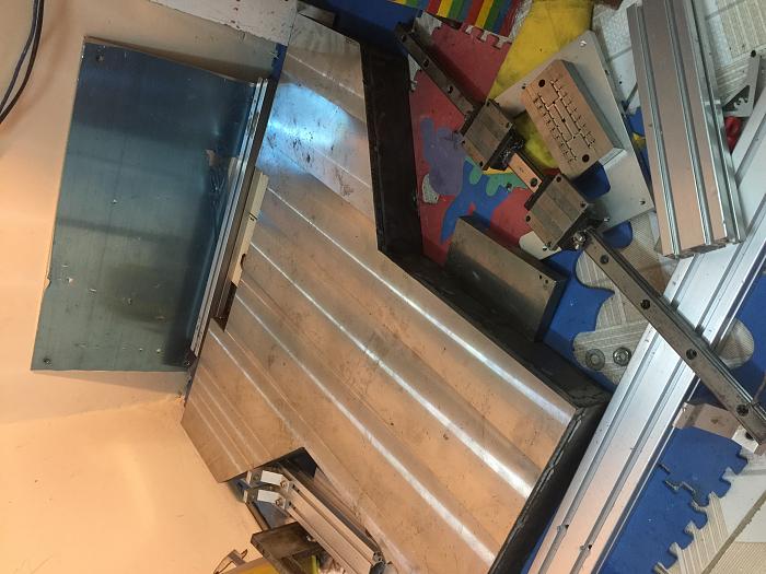

    Đêm hôm hì hục viết lách nhật ký cho cái dự án "lê văn thê"
    Nhờ có cụ Luyến xắn tay giúp thằng e chế cho cái bàn thép, cuối cùng e cũng vác được về nhà cái đế máy sau bao nhiêu trắc trở. Cám ơn cụ Luyến đập zai rất nhiều. E biết đơn hàng của cụ phải làm rất nhiều, nhưng cụ đã gạt sang 1 bên làm cho thằng e lận đận 1 món quà. Tuy nó be bé, nho nhỏ và giá thành ko cao so với các cụ trên đây. Nhưng đối với e nó là cả 1 tấm nghĩa tình của bậc đàn anh dành cho thằng e "ngơ ngơ" mới học nghề ^^.
    Tư liệu do anh luyến ghi lại trong quá trình gia công :d
    Thêm vài pic e muốn khoe với các cụ!
    Bước tiếp theo sẽ là gì nhể? Tự nhiên ớ người ra xem làm cái gì tiếp các cụ ạ
    Làm cái gì?
    Làm cái gì nhể?
    Chẹp, ngắm 1 lúc chợt nhận ra thiêu thiếu cái ng ta gọi là định vị làm mốc. Khi mà các cạnh bên chưa đc xử lý đạt vuông với phẳng. Thì bắt đầu dựng máy lấy cái gì làm mốc chuẩn nhỉ các cụ? Ví dụ giờ kê 2 cái vai máy lên để khoan lỗ bắt lại, thì có thể xếp cho nó thẳng hàng với nhau được. Nhưng lấy gì để so đc độ vuông góc với chiều dọc của đế máy đây? Men theo gờ dọc 2 bên đế máy mắt thường còn nhìn ra mép nó ko vuông hẳn, thì ốp cái thước vuông lên mép mà so cũng chả giải quyết đc vấn đề cho lắm.
    Hỏi cun Tuấn với cụ Luyến có chỉ e cách so bằng ốc công. Cơ mà phuơng pháp e nghe mà bùng bùng cái lỗ tai. Cụ linhdt thì dạy căn qua 1 thanh ray làm gốc. Hơi khó tưởng tượng cơ mà cũn thấy có lý. Thôi hôm nào thu xếp qua đập cửa nhà mấy cụ xin học ít chữ vậy. Khi nào triển e sẽ ghi lại chi tiết cách so 3 trục rồi báo cáo lại trong topic để các cụ mới như e còn có cái để mà bắt chước :d

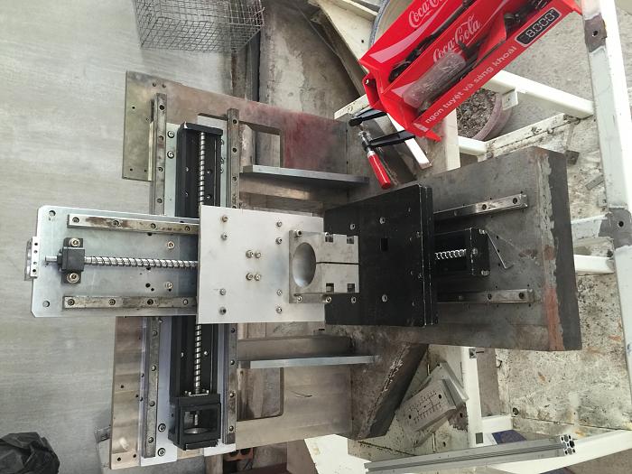

    Chào các cụ!
    Sau 1 thời gian tạm gác ham mê lại để tập trung công cuộc...lấy vợ, h em mới mò mẫm lại công trình chế cháo còn dang dở được ^^!
    Nhờ sự giúp đỡ nhiệt tình của anh Quang trên 4room, "cái máy" từng bước đã có vẻ giống...1 cái máy cnc
    Trục Y gồm bộ mitsumi được hỗ trợ thêm cặp ray 20 cho nó cục
    Trục X được lắp trên 1 tấm thép phẳng, 2 bên cũng được hỗ trợ cặp ray 20
    Trục Z gồm cặp ray 15, vít me 1610.
    Nom thấy có vẻ cứng cáp, hy vọng nó đủ vững ^^!

    Lắp Z lên cũng là lúc gãy lưng.... Lời khuyên cho các cụ lơ ngơ mới vào nghề giống em: đừng ham dựng máy sắt khi ko có dụng cụ hỗ trợ, bê cái đống của nợ này gá lên thôi đã vãi cả ra quần rồi, căn với chỉnh cái đếch gì nữa
    Tạm gá nó lên thế đã, bắt đầu loay hoay sang phần điện đóm...
    Hy vọng được các cụ chỉ giáo thêm ạ :d
