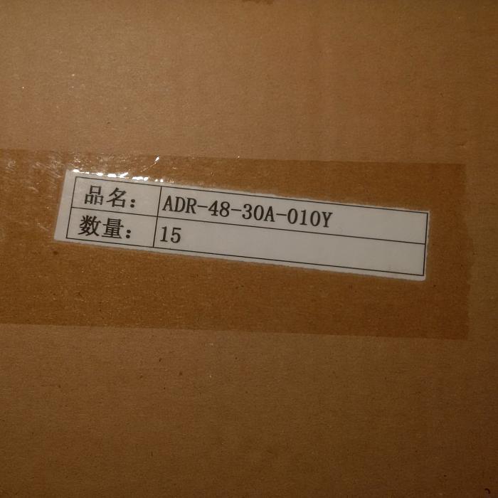

    - thêm món lọc nguồn rời cho các bác cần lắp tủ công suất lớn. Model ADR-48-30A-010Y mới nguyên hộp, dây đồng to nặng chịch, chất hơn hẳn loại lọc vỏ to lõi bé tẹo đôi lời nói hộ câtalô: 30A, 250v, max withstand 2000vAC-500vDC, small size, high inductance.
    100k/2 cái. Lấy cả hộp 15 cái thì 600k. Nhiều nữa thì mời các bác alo

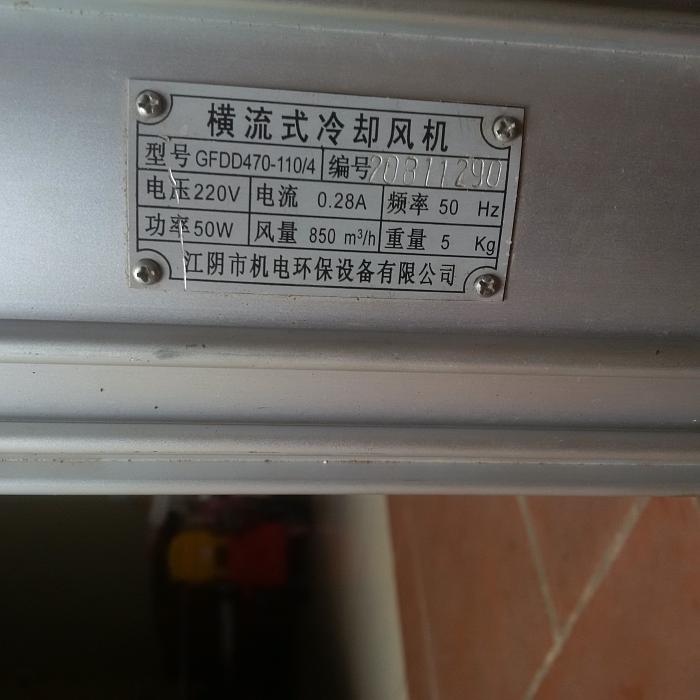

    - Quạt dài khoảng hơn 50cm, trông khá trang nhã em định để dùng nhưng chạy có tiếng ro ro hơi ồn nên bác nào dùng trong xưởng thì hợp hơn, điện 220v, theo công nhật về nhưng ko rõ là tàu hay nhật sản xuất (đã bán)
ID:	47398Click vào ảnh để xem ảnh lớn hơn.
