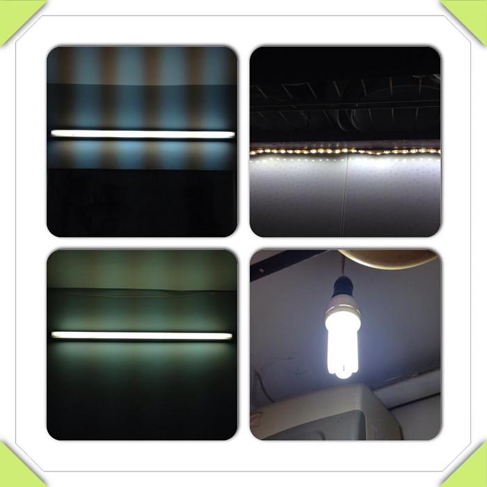

    Thực tế là bóng này nó ko có hiệu ứng quán tính nhiệt các bác ạ, bóng tuýp dùng chấn lưu đời cũ e nghĩ là nó có cảm ứng trên cuộn dây nữa nên mới sáng ổn định như vậy chứ bóng led em đã thử ko lắp tụ nháy như con dồ

    Nháy thế nào được em?
    LED sử dụng điện DC mà, nếu cấp DC đúng dòng và áp thì nó sáng liên tục, ko nháy gì.
    Muốn kiểm tra nháy thế nào: dùng điện thoại để chế độ chụp ảnh khi toàn bộ xung quanh tối, mình sẽ thấy nhấp nháy thế nào.
    Trường hợp LED nhấp nháy là người ta cấp nguồn xung cho LED để nó không sáng hết công suất, nhưng tần số đủ để mắt không thấy nhấp nháy, còn dùng camera điện thoại thì sẽ thấy rõ, ví dụ như hình:
