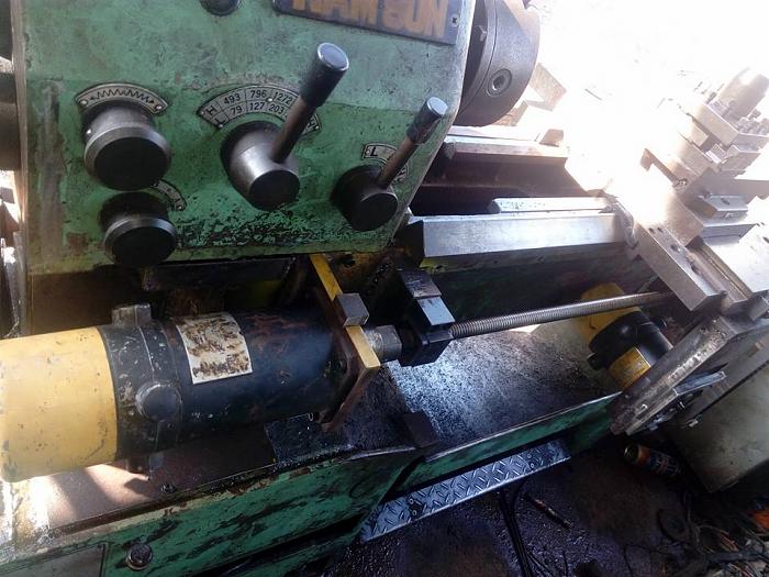

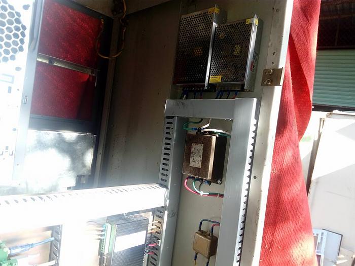

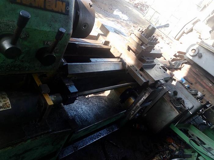

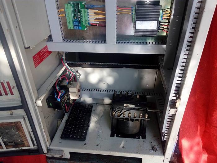

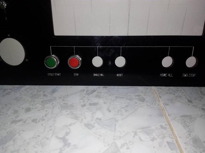

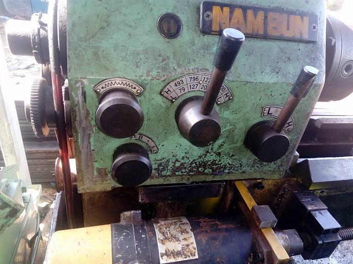

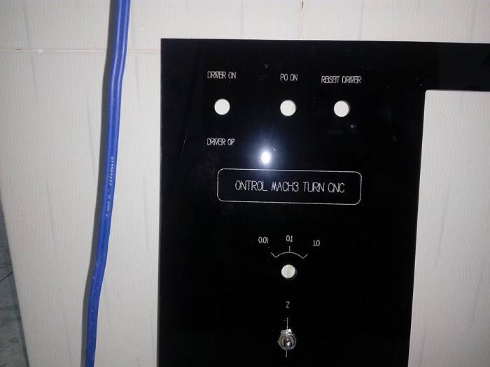

    Theo yêu cầu của chủ máy cơ khí UY Hân post một số hình ảnh cập nhật tiến độ nâng cấp máy tiện cơ Namsun của Hàn Quốc lên Mach3 CNC :
    - Hành trình : Chống tâm 650mm, tiện đường kính lớn nhất 350mm
    - Động cơ kéo bàn : X Fanuc OM, Z Fanuc 5M, vitme X phi 20 bước 10, Vitme Z phi 30 bước 5
    - Spindle : AC Spindle : 3.7kw tốc độ Max 2500v/p điều chỉnh tốc độ = hộp số zin của máy
    - Yêu cầu cơ bản : Tiện trục, tiện bậc, tiện ren
